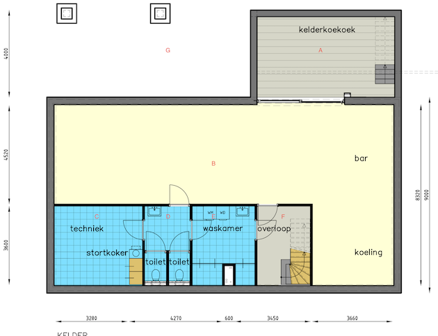

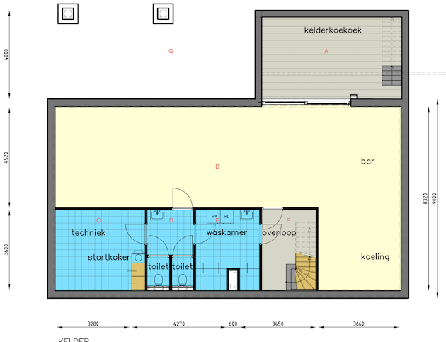

Eindelijk weer wat tijd gehad om verder te gaan met mijn stappenplan.
Hoe zou ik de kelder moeten aanleggen om tot een goed KNX plan te komen?
Kelder
Ruimte A Kelderkoekkoek,
-4 lampen in de zijwanden (2 links / 2 rechts)
-Storingsmelding van de lenspompen (2 stuks)
Ruimte B Bar en Koeling,
-Diversen inbouwspots in het plafond.
-Koof met led verlichting in de hoeken van de bar/koeling.
-Vloerverwarming.
-1 paneel voor de bediening van ruimte A,B en G
Ruimte C Techniek,
-Aanwezigheidsmelder voor verlichting
-Hier komt ook de warmtepompinstallatie en verdeelkast/KNX.
Ruimte D Hal, Toilet,
-Aanwezigheidsmelder voor verlichting in hal en toilet.
Ruimte E Waskamer,
-Aanwezigheidsmelder voor verlichting.
Ruimte F Overloop,
-Schakelar voor verlichting.
Ruimte G Tuin,
-In de toekomst maar nu wel rekening houden met KNX
Tot zover de Kelder, ik probeer komende week de begane grond wensen te plaatsen.
