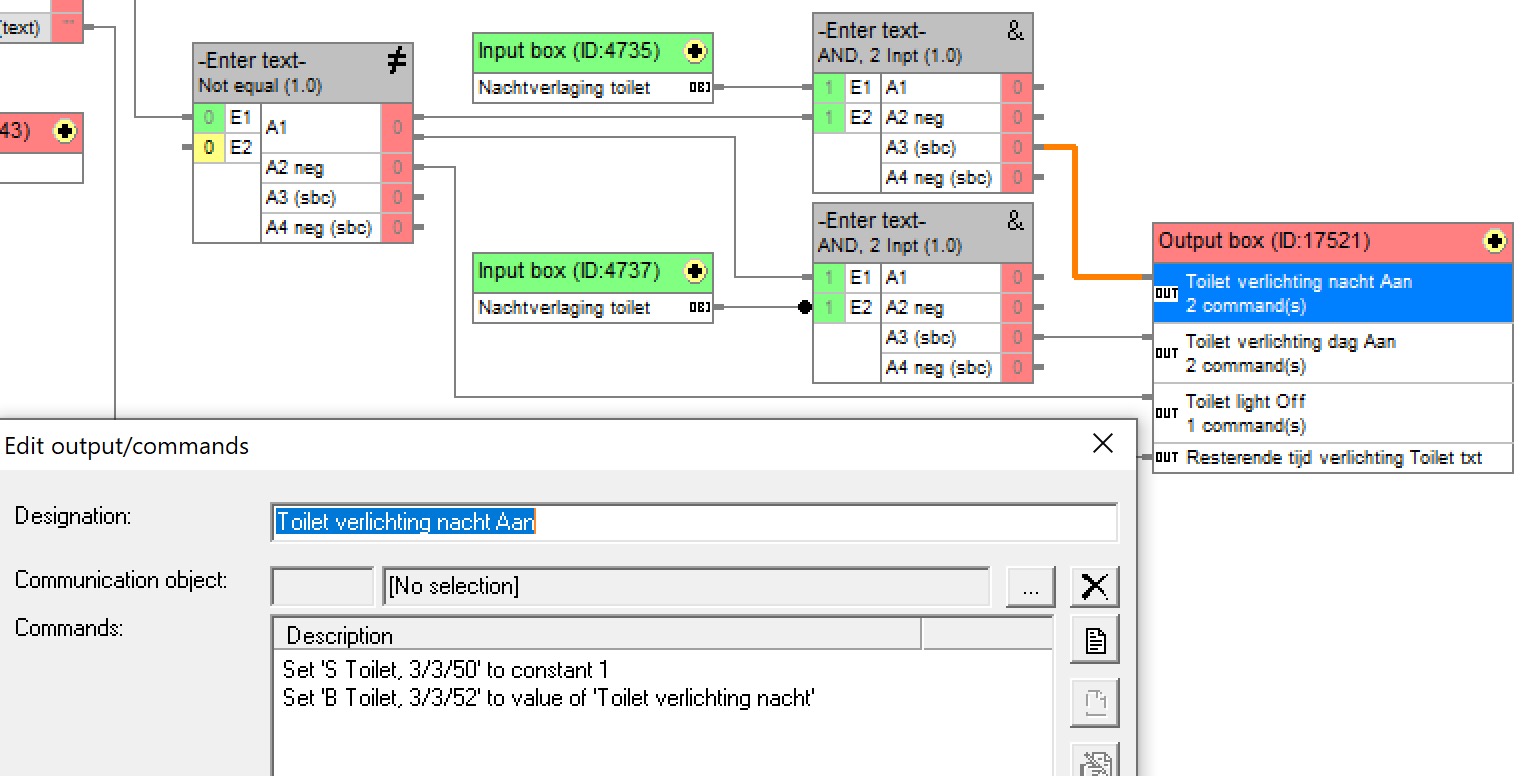

Hoe doe je dit zonder het licht aan te steken? Veel dimmers kan geen geen dimwaarde sturen zonder dat het licht aan gaat.
Re: Dimming actuator
Gira Homeserver en bewegings sensor in het toilet.
Als je homeserver er uit ligt geen licht dan?
Met output/commands.

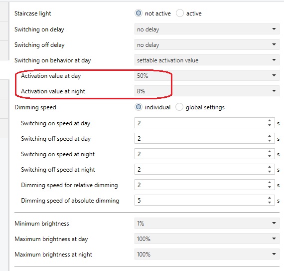

Als je geen logic module hebt binnen je systeem kan je met bijvoorbeeld de MDT dimming actor verschillend schakelen voor 'dag' of 'nacht'. Je moet dan wel een GA hebben die de status weergeeft van 'dag' en 'nacht'. In het aangehechte voorbeeld wordt overdag geschakeld op 50%, en 's nachts op 8%. Met dimmen kan je altijd nog omhoog of omlaag, dat is apart in te stellen.
