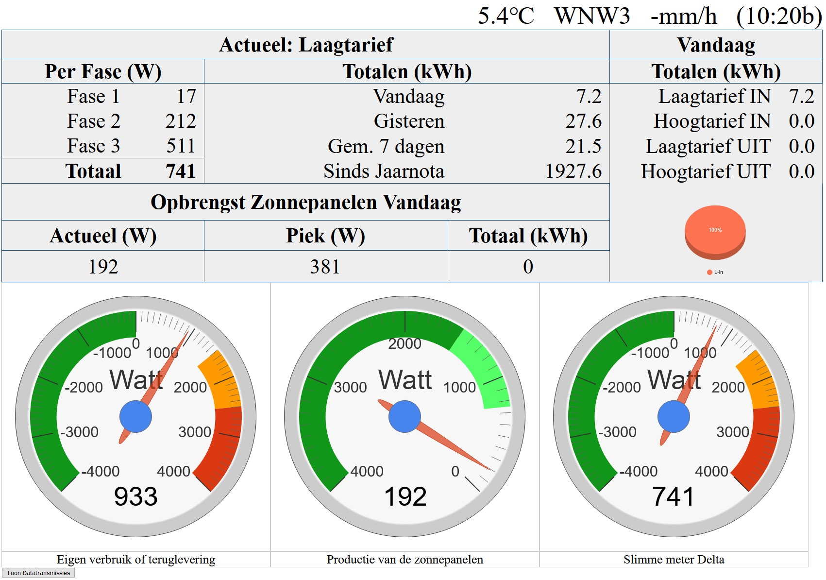

Volgende maand worden onze zonnepanelen geplaatst. De omvormer die we gekocht hebben is geschikt voor aansluiting van accu-opslag. Die opslag gaan we in 2022 of begin 2023 installeren, nu is dat nog niet kosten-effectief vanwege de salderingsregeling. Die omvormer heeft een RS-485 aansluiting die ik ook weer op de Raspberry ga aansluiten. (Dat heb ik jaren geleden al bij een vriend van mij gedaan, dan krijg je helemaal mooi inzicht in wat er gebeurt, zie bijlage van zo een webpagina op een Pi3.)
Ik verwacht dat de meeste slimheid van de accu-opslag in de interne regeling van de omvormer zit. Of de accu wel of niet opgeladen moet worden verwacht ik via de Pi te gaan sturen, in combinatie met de HomeServer. Als er stroom in overvloed is dan kunnen niet-essentiële verbruikers (door middel van KNX) ingeschakeld worden, of bij stroomtekort juist uitgeschakeld worden. Denk aan een vijverpomp (bij ons continu 220 watt), een wasdroger, elektrische boilers voor warm water (daar hebben we er twee van), of elektrische vloerverwarming.
De installateur van de zonnepanelen (een groot bedrijf dat in heel Nederland actief is) heeft nog nergens een installatie met accu-opslag die via een eigen regeleenheid bijgestuurd moet worden. Voor mij een leuke uitdaging om dit uit te zoeken. Daarover later meer.
Bram
Voorbeeld webpagina 3-fase installatie met PV
