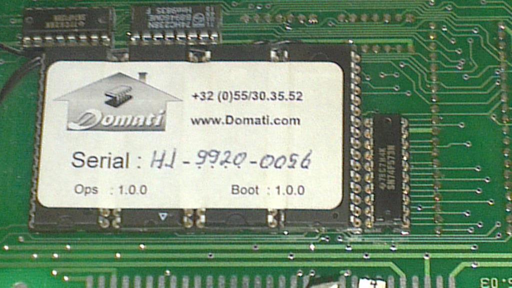

Kan iemand mij helpen aan software oid voor domati? Ik heb het op de boot en er zit een storing in, ik heb enkel een cd met een DMT bestand uit 2004, ik kan het niet openen. Ook zoek ik een installatie omschrijving of handleiding voor Domati.
Kan iemand mij helpen aan info?
Op de foto alle info die ik over dit systeem heb.
Gert Stoker
Gert Stoker
