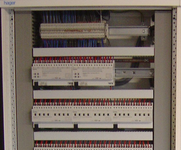

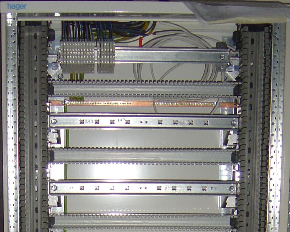

Ik hoop dat je mij toestaat om een beetje kritiek te geven, geïllustreerd door een foto van een stukje van een kast vooraleer ze gevuld werd.
Eén van de zaken die ik niet graag zie aan een kast (in het algemeen, niet noodzakelijk op jouw foto's) is dat de din-rails worden volgehangen en er weinig wordt aandacht besteedt hoe men de kabels zo makkelijk mogelijk toegankelijk houdt. Meestal zie je de kabels zomaar kriskras achter de elementen lopen.
Nochtans kan men door het gebruik van horizontale goten tussen de din-rails en verticale goten aan de zijkanten van de din-rails alles mooi geleiden en eenvoudig toegankelijk houden. De foto hieronder zou dat moeten illustreren. De kabelgoten worden tenslotte met een plaat die er over klikt toegemaakt.
De voordelen zijn legio: overzichtelijker, toegankelijker, je moet nooit achter de actoren/zekeringen met je kabels. Je kan eenvoudig de niet-aangesloten reservekabels laten liggen in de horizontale kabelgoten...
Wel belangrijk is dat je soepele kabel gebruikt.
De kast na de bedrading:
Re: Laat uw kasten zien.
Geplaatst: di 03 sep 2013, 21:00
egfdevos schreef:Paar kasten in een complex.
Ziet er zeker complex uit :D
Vind die van pvhuf er wel erg schoon uitzien.
Moet er niet wat ruimte tussen die actoren zitten of is dat alleen bij dimactoren?
Geplaatst: di 03 sep 2013, 22:20
door pvhuf
747driver schreef: Moet er niet wat ruimte tussen die actoren zitten of is dat alleen bij dimactoren?
Ik heb een aantal dimactoren en daar zit geen ruimte tussen. Ik veronderstel dat je het over de warmteproductie hebt?
Geplaatst: di 03 sep 2013, 23:04
Inderdaad, in de documentatie van de Gira 217400 staat bij "5 Informatie voor elektromonteurs":
Apparaat monteren
Let op het temperatuurbereik. Zorg voor voldoende koeling. Bij gebruik van meerdere dimmers of onderdelen in een schakelkast tussen de apparaten een afstand van 18 mm, 1 TE aanhouden.
Geplaatst: di 03 sep 2013, 23:23
door pvhuf
747driver schreef:Inderdaad, in de documentatie van de Gira 217400 staat bij "5 Informatie voor elektromonteurs":
Apparaat monteren
Ik lees dat nu ook bij de 2174, maar in de documentatie van de 104300 dimactor, het voorgaande type dat ik gebruik, staat die aanbeveling echter niet. Ze zijn warm, maar zeker niet oververhit. Dus ik denk dat het misschien wel snor zit.
Andere actoren worden helemaal niet warm, ik zou helemaal niet weten waarom 1 TE tussen te laten.
Geplaatst: vr 06 sep 2013, 09:04
Kritiek is altijd welkom.
Jammer genoeg heb ik zelf over de bouw van de kasten meestal niet veel te vertellen.
Ik ben het er helemaal mee eens dat kasten met bedradingskokers er een stuk netter uitzien en tevens makkelijker is om later aan te passen.
Ook het gebruik van installatieklemmen i.p.v. gewone rijgklemmen kan het een stuk overzichtelijker maken.
Om op een nette manier ruimte te creëren tussen actoren kun je gebruik maken van Hager afstandstuk LZ060
