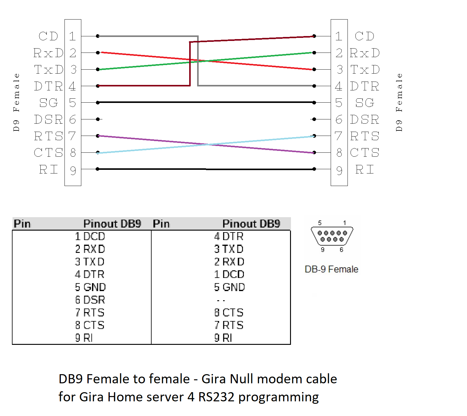

Door wat forum posts te lezen, merk ik dat hiervoor een null modem kabel nodig is dus heb ik daarnet een eigen nulmodem met volledige handshaking gemaakt.

Oplossing: Nee de kabel was niet juist. Zie het schema hieronder.

Even de kabel en multimeter erbij gepakt.
1+6-4
2-3
3-2
4-1+6
5-5
7-8
8-7
9-9
Laatst gewijzigd door egfdevos op di 30 jul 2019, 18:45, 2 keer totaal gewijzigd.

Hey,
Ik heb de kabel nagemaakt zoals je vooropgestelde configuratie.
Hierbij het volledige uitgetekende schema voor het maken van deze kabel:
DB9 pinout Gira 4 Null modem cable RS232.png (87.03 KiB) 27514 keer bekeken

Ook heb ik al feedback gekregen van Gira en ik kan concluderen dat me schema dat ik hierboven heb gepost klopt.
