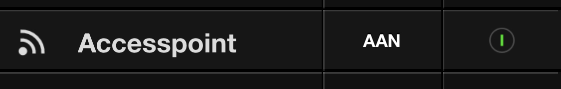

Probleem zit hem niet in status (rechts deel van foto) maar in het linkse.
Status van dat object klopt niet.

Zoals door cevers al gemeld zou je er een EIB communicatie object van kunnen maken, ook al gebruik je het alleen maar intern. Zet de transfer flag uit, dan krijg je geen verkeer op de bus. Je kunt dan aan dat object centrale adressen toevoegen zoveel je wilt om de status actueel te houden. In ETS dan wel dat adres reserveren zodat het niet per ongeluk nog een keer voor iets anders gebruikt wordt (dat zal de 'dummy' zijn waar cevers over schrijft).
Als het per se een intern object moet zijn, dan kan je het oplossen door interne logica te gebruiken. Alle groepsadressen die je gebruikt doorverbinden naar de ene interne output, dan blijft die vanzelf actueel.

Heb het opgelost zoals Brammetje voorgesteld heeft.
Had dit al geprobeerd voor mijn post hier, maar had de central adressen verkeerd gezet toen. :oops:
