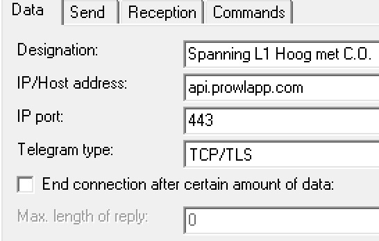

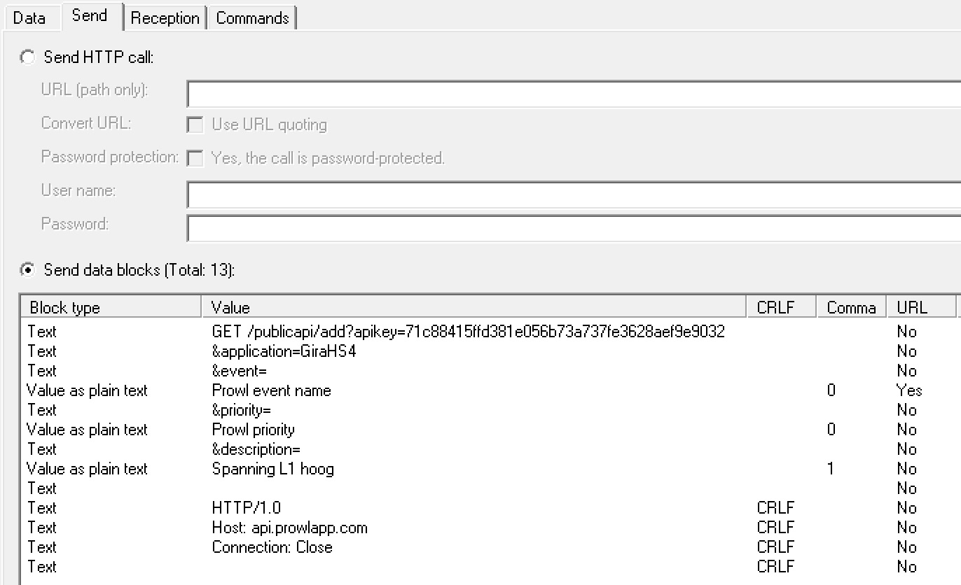

Voor het geval iemand wil weten hoe je Prowl in combinatie met een Gira Homeserver gebruikt:
Query and evaluate web pages/IP devices - Create web page/IP device (Simple evaluation)
De text regel boven de HTTP/1.0 regel bevat een spatie!
Je kunt op deze manier een Prowl notificatie sturen waarbij je de event name, priority, description en de waarde van 1 of meer communicatie objecten kunt wijzigen.
Daarmee is deze manier een stuk flexibeler dan wanneer je de HTTP call gebruikt.
Screen Shot 2020-09-07 at 22.11.01.jpg (43.87 KiB) 52054 keer bekeken
Screen Shot 2020-09-07 at 22.29.17.jpg (134.01 KiB) 52054 keer bekeken

@747driver, we zijn hier wel allemaal te vertrouwen, maar ik zou toch best je APÏ key blurren in de afbeelding hierboven, tenzij je van een of andere plezanterik ineens prowl berichten wil krijgen :)
