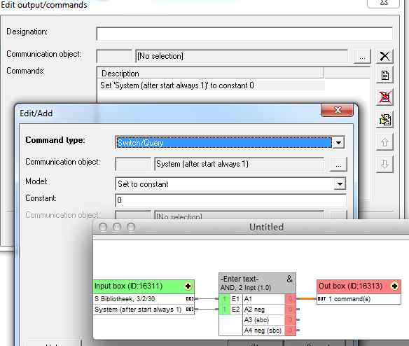

Hoe laat ik een logische module enkel één maal draaien bij het opstarten van de homeserver?
Re: Gira Homeserver: logica laten draaien enkel bij startup?
Wellicht door gebruik te maken van het internal object System (after start always 1).
En dan in je Output box een commando opnemen waarin je dat object op 0 zet.
Aha (erlebnis). Ik had het system object gezien en dat het de waarde 1 krijgt, maar realiseerde me niet dat ik dat kon veranderen!
Bedankt. Zal me wellicht helpen een paar probleempjes op te lossen.
Heb 't zojuist even geprobeerd en het werkt.
Gewoon door een 2-input AND te gebruiken met het System obect aan 1 van de ingangen.
