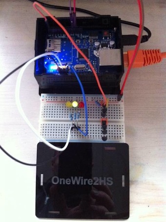

Heb naar aanleiding van prensel's posting in dit draadje een Arduino UNO en een ethernet shield gekocht in China (DX).
Zorg er steeds voor dat de bestelling onder de €22 komt zodat je geen invoerrechten en btw hoeft te betalen (NL).
Transport is gratis dus je kunt het 1 en ander ook als aparte order invoeren ;)
De behuizing welke voor een UNO + ethernet shield is gemaakt koste $10,99 inclusief gravering.
Gevonden op een welbekende veiling site.
Het programmeren van de Arduino doe ik met Bascom-AVR.
Zo'n beetje iedere seconde worden alle temperaturen opgevraagd (12-bit resolutie).
Wanneer de temperatuur van een sensor met 0,1C of meer is gewijzigd + iedere 10 seconden worden de temperaturen in UDP pakketjes naar de Homeserver verstuurd.
Daarnaast stuur ik ze ook naar m'n laptop om in de gaten te kunnen houden dat het werkt.
Hieronder zie je een test opstelling met 6 x DS18B20 sensoren.
1 ledje geeft CRC fouten aan, 1 wordt getoggled in de timer interrupt service routine en de laatste wordt getoggled in de programma loop.
De bedoeling is dat later ook de status van het systeem naar de Homeserver wordt gestuurd (CRC errors, aantal ontdekte sensoren ed.).

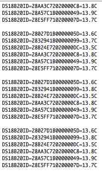

Dit is de inhoud van de UDP pakketjes welke naar de HS worden gestuurd en aldaar worden opgevangen met de "Receive IP/EIB telegrams" functie en zichtbaar worden gemaakt in de QuadClient.
Op de laptop ontvang ik deze pakketjes in Terminal met: nc -lu 9988
