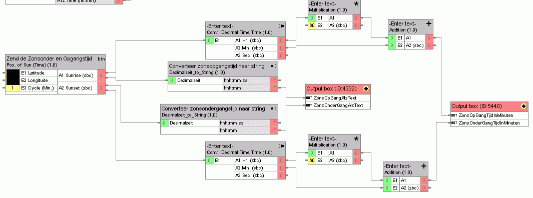

747driver schreef:Hier werkt de Sunrise module ook.
Hoe geven jullie de Sunset en Sunrise tijd weer?
Ik heb die tijden in hh:mm en hh:mm:ss maar gebruik er belachelijk veel blokjes voor.
Daarnaast heb ik ook nog een time2 sunrise en een time2sunset welke ook zo veel blokjes nodig heeft.
Is er een simpeler methode om een decimale tijd om te zetten in een hh:mm:ss text?
Wel, je hebt daar maar één blokje daarvoor nodig : dezimalzeit to string: een logic block van Rainer Trier, te downloaden op het Duitse knx forum.
Re: Gira Homeserver, sunset
Bedankt!
Heb de module van Rainer gebruikt om er 2 aangepaste modules van te maken.
De ene geeft een (klok) tijd weer als 09:23 en 09:23:24 en de ander geeft een (resterende) tijd weer als 9:23 en 9:23:24
Hoe die voorloopnul nu precies wordt gemaakt snap ik niet maar het werkt wel!
