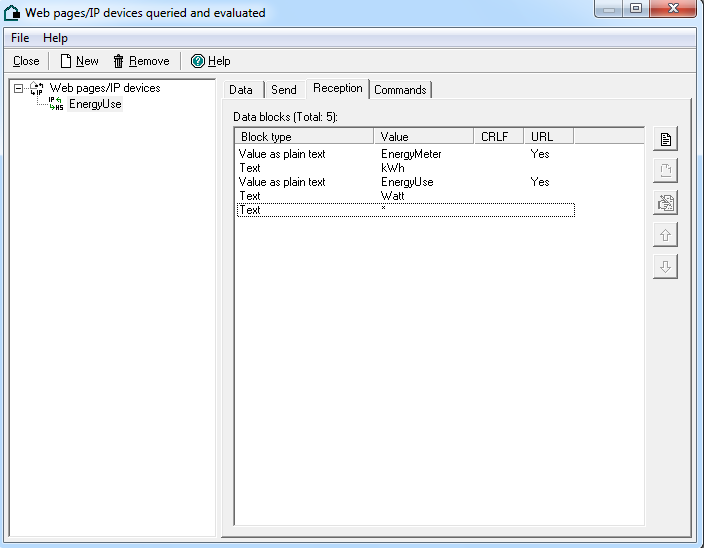

Heel erg simpel probleem maar de oplossing werkt nog niet... Ik mis iets cruciaals.
Ik probeer energy waarden van een pulsteller in te lezen. De (ingebouwde) webpage van de teller is benaderbaar met zijn ip adres en levert de volgende output in helder text:
74261,306 kWh
1411 Watt
74% (±7%)
Dit is directe plain/text welke makkelijk te lezen zou moeten zijn en ik wil met name de eerste twee variabelen opslaan. Totale energy verbruik (74261) tot nu toe en de actuele verbruikswaarde (1411). Hiervoor een Web page/IP script gemaakt maar ... werkt niet.
De output op de debug van de server laat hetvolgende zien:
30.11.2013 13:04:33 (IP: 192.168.2.14) (Port: 80)
(Send: 58) 0x47 0x45 0x54 0x20 0x2f 0x61 0x20 0x48 0x54 0x54 0x50 0x2f 0x31 0x2e 0x30 0xd 0xa 0x48 0x6f 0x73 0x74 0x3a 0x20 0x31 0x39 0x32 0x2e 0x31 0x36 0x38 0x2e 0x32 0x2e 0x31 0x34 0xd 0xa 0x43 0x6f 0x6e 0x6e 0x65 0x63 0x74 0x69 0x6f 0x6e 0x3a 0x20 0x43 0x6c 0x6f 0x73 0x65 0xd 0xa 0xd 0xa
GET /a HTTP/1.0 Host: 192.168.2.14 Connection: Close
(Recv: 90) 0x48 0x54 0x54 0x50 0x2f 0x31 0x2e 0x30 0x20 0x32 0x30 0x30 0x20 0x4f 0x4b 0xd 0xa 0x43 0x6f 0x6e 0x74 0x65 0x6e 0x74 0x2d 0x54 0x79 0x70 0x65 0x3a 0x20 0x74 0x65 0x78 0x74 0x2f 0x70 0x6c 0x61 0x69 0x6e 0xd 0xa 0xd 0xa 0x37 0x34 0x32 0x36 0x31 0x2c 0x32 0x37 0x36 0x20 0x6b 0x57 0x68 0xa 0x31 0x33 0x39 0x37 0x20 0x57 0x61 0x74 0x74 0xa 0x37 0x34 0x25 0x20 0x28 0x26 0x70 0x6c 0x75 0x73 0x6d 0x6e 0x3b 0x37 0x25 0x29 0x20 0xa 0x2a 0x20 0xa
HTTP/1.0 200 OK Content-Type: text/plain 74261,276 kWh 1397 Watt 74% (±7%) *
(Gesamt: 5) (Work: 2) (Typ: Liste) (OK: 0)
Hij ziet de vijf blokken welke ik in het script definieer, maar haalt er maar 2 op en faalt. Wat mis ik? Elke hulp is welkom.

- Screen Shot 2013-11-30 at 13.07.38.png (34.21 KiB) 12321 keer bekeken

Re: Web/IP opvragen mislukt
Weet het niet 100% zeker maar tussen de text "Watt" en het "*" teken geeft jouw teller nog wat tekst.
Wellicht dat de querie in z'n geheel moet "kloppen" aleer de objecten van een waarde worden voorzien?
Dan zou je tussen de 2 laatste Text block types nog een regel moeten plaatsen om die 74% af te vangen zoals een Any desired number of data.
Anders eerst eens proberen met slechts de eerste waarde en de querie laten stoppen bij kWh.
Ik begrijp nu dat elk stukje text telt en dat hij alleen (exact) stringmatching doet. De waardes zijn dan in de tussenliggende gebieden. Het werkt nu!
