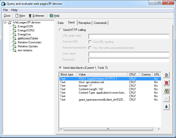

Heb daarna letterlijk de hele tekst van de POST tot mypassword in de blok text gezet van Gira Expert "Query and Evaluate Web/IP pages", en gekeken naar de output en dan gefilterd. Ging eigenlijk heel erg gemakkelijk!
Text blokken sturen
Text blokken sturen
Screen Shot 2014-06-27 at 22.45.40.png (44.6 KiB) 11400 keer bekeken
Truc is dus te kijken wat de echte HTTP calls zijn en die in de blokken te zetten.
