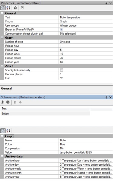

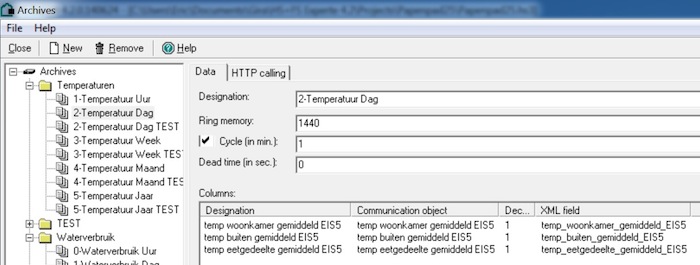

Om waarden op te slaan gebruik je een archive.
Zie het eerste plaatje.
Vervolgens weer QC Config - Project - QuadClient - Quadrants - Quadrant 1 - Insert Plugin - Graph
Ik heb geen methode ontdekt waarbij je de waarden in een archive in QC kan laten zien zoals bij een message archive...
Tweede plaatje geeft weer hoe de properties van een graph er uit kunnen zien.
Screen Shot 2014-12-14 at 05.44.33.jpg (61.68 KiB) 9624 keer bekeken
Screen Shot 2014-12-14 at 06.13.57.jpg (66.5 KiB) 9624 keer bekeken
