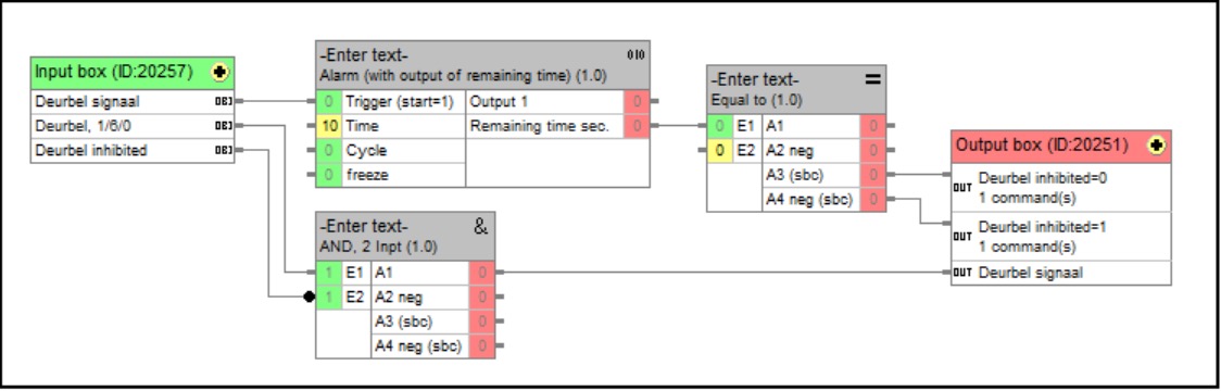

Heb het nog nooit gebruikt en weet niet zeker of het werkt maar als je bv bij een AND poort op het bovenste deel van de poort dubbel-clicked krijg je een venstertje Properties te zien.
Daar kun je een Telegram interval instellen van bv 10 sec.
En anders zoals in het plaatje hieronder (niet getest).

Bedankt! Werkt prima. Ik heb er een binary trigger tussen geplaatst en een interval ingesteld.
Re: HS Logic: voorkomen retrigger
Ok, net even zelf geprobeerd en blijkbaar zorgt dat interval ervoor dat de module na een input gedurende de interval tijd even "doof" is voor alle signalen op de ingang.
Stuk makkelijker dan het plaatje in m'n vorige posting.
Jammer dat je de interval tijd niet tijdens runtime kunt wijzigen.

Ik heb identiek dezelfde situatie en heb dit ook opgelost door een binary trigger met interval toe te wijzen.
Werkt nu al enige tijd zoals het hoort.
