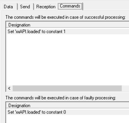

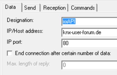

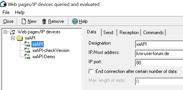

Heb er zelf nog nooit wat zelf voor gemaakt maar kijk eens in de Help file voor "Query and evaluation of web pages and IP devices".
Onder het kopje Examples zie je een link naar "Evaluation of an HTML page".
Hieronder een voorbeeld wat ik van het Duitse KNX forum heb geplukt.
Heb het ooit gebruikt voor een visu meen ik.
Screen Shot 2016-03-22 at 16.56.02.jpg (54.59 KiB) 13082 keer bekeken
Screen Shot 2016-03-22 at 16.56.57.jpg (26.05 KiB) 13082 keer bekeken
Screen Shot 2016-03-22 at 16.57.07.jpg (64.02 KiB) 13082 keer bekeken

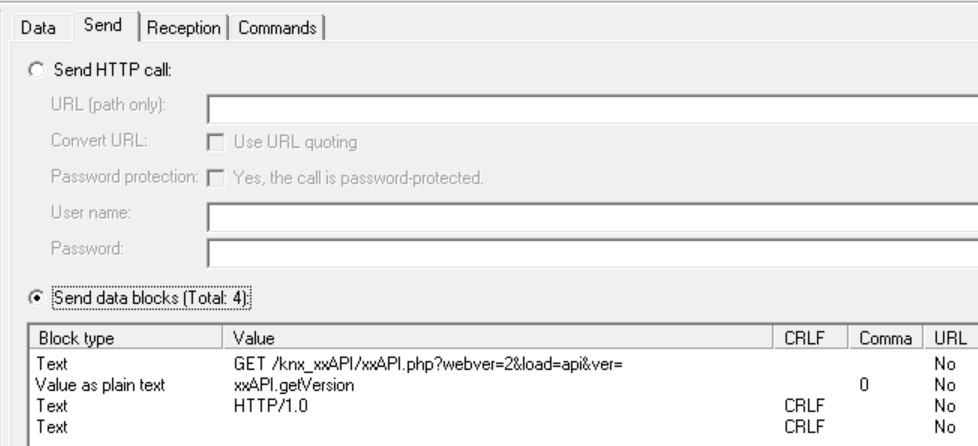

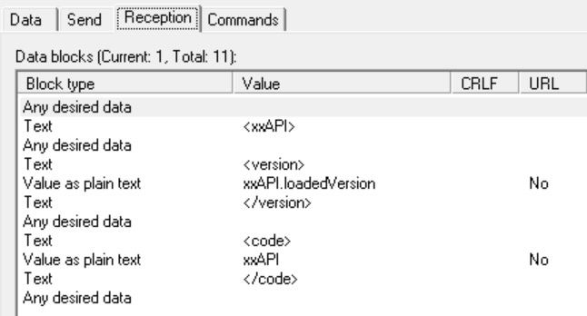

Re: Grafiek opbrengst zonnepanelen
De laatste 2 pics.
Screen Shot 2016-03-22 at 16.57.16.jpg (42.42 KiB) 13082 keer bekeken
Screen Shot 2016-03-22 at 16.57.58.jpg (41.06 KiB) 13082 keer bekeken

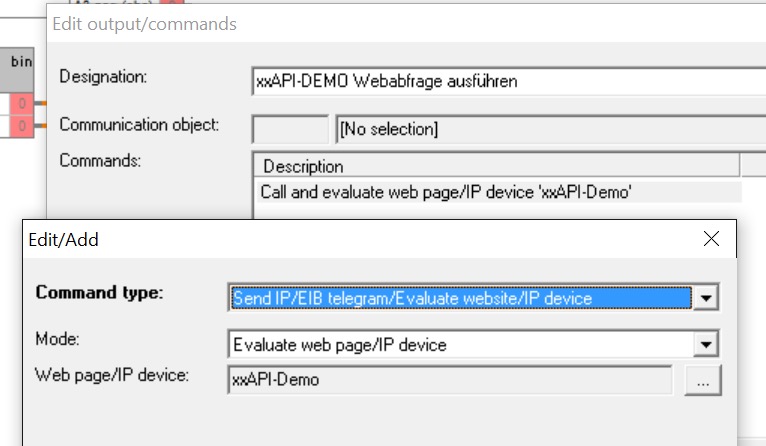

Met een switch en bv een Binary trigger kun je in een Outbox een "output/commands" plaatsen welke de web pagina oproept:
Screen Shot 2016-03-22 at 17.55.00.jpg (64.25 KiB) 13079 keer bekeken
