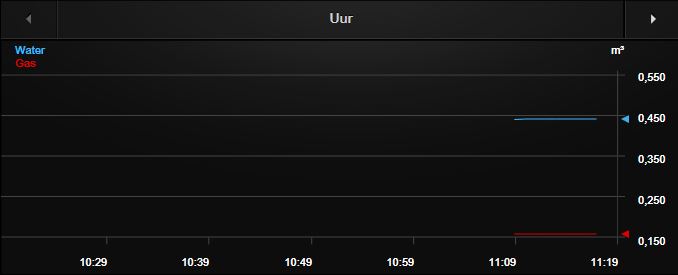

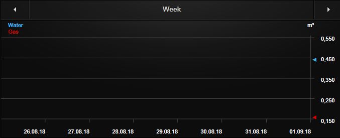

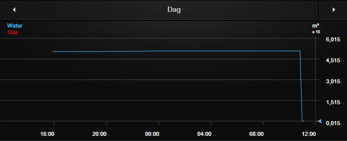

Graag wil ik ook met archieven en grafieken de gas- en watermeter standen bij gaan houden.
Bovenstaande "how-to" van 747driver heb ik gevolgd en lijkt aardig te werken. Ik heb ik de QC de plugin "graph" gebruikt en daar aangegeven bij As 1 decimal places waarde 3.
Als ik nu kijk per uur klopt de gemeten waarde (0,450). Bij dag staat er (4,500). Bij week weer goed enz. De decimalen zijn er wel maar de komma schuift naar links. Zie bijgevoegde screenshots.
Er staat bij de "verkeerde" weergave dan ook m³ x 10. Wie weet hoe dit op te lossen?
