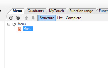

Zou je indien mogelijk even een screenshot kunnen maken van jouw menustructuur? Ik heb precies echt een complete blackout
Ik had dus vroeger (daarstraks dus nog :) ) gewoon als ik de app opstarte, een knoppenlijst met de namen van de kamers in huis. Nu moet ik ook nog symbolen toevoegen of hij geeft foutmeldingen enz... Raar, alle andere dingen kwamen me nog bekend voor, alleen dit menu gedeelte is precies een zwart gat ....

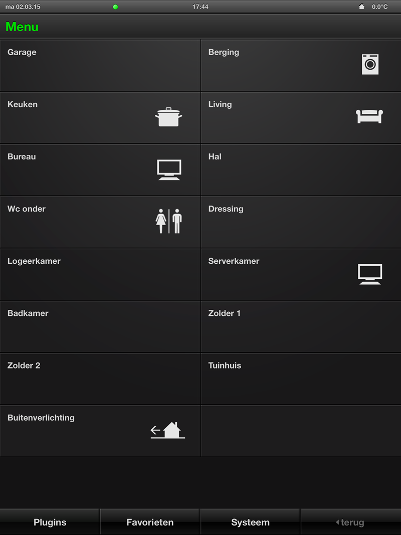

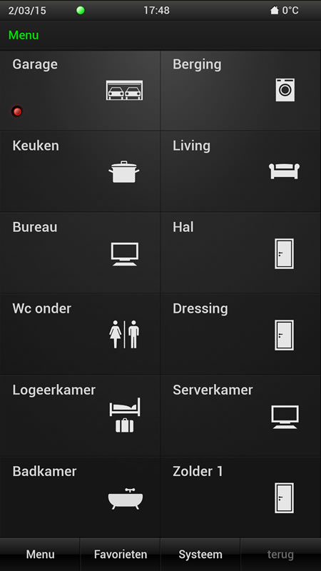

Het begint ondertussen al aardig te lukken, alleen nog iets raars...
Op de ipad en de android ziet het menu er helemaal anders uit + als ik op de ipad nu op een "kamer" druk, krijg ik gewoon de namen van de items te zien, zonder knoppen enz. Op de android werkt alles zoals het zou moeten gaan...
Ipad
Android
De apps zijn op bijde toestellen de laatste versie, ik de QC Config staat overal "export to..." voor beide aangevinkt...
