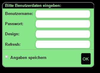

Ik neem aan de je de link ergens hebt staan en daarop klikt en niet intypt?
Je zou namelijk op deze pagina terecht moeten komen als je gebruikt wat je net hebt getikt: (zie bijlage)
Als de user naam en wachtwoord wel in de link staan verdwijnen deze uit de adres balk in je browser.
inlog scherm
inlog scherm

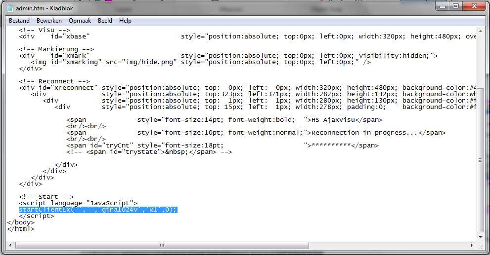

Blijkbaar gebruik jij dus de echte visu, namelijk de Ajaxvisu.
Hiervoor is er een documentje gemaakt, in jou geval '1024.htm'.
die zou je normaal gezien kunnen terug vinden op uw computer.
Bij mij staat dit onder 'mijn documenten/user/Gira/HS-FS Experte 4.2/Projects/"naam project"/hsupload/hsav-gira/xxx.htm' (of zoiets)
Anders een keertje zoeken in de verkenner naar jou '1024.htm'
Die moet je dan openen met kladblock.
onderaan zal je dan 'startClientEx('','','gira1024v','R1',0);' tegen komen. (zie bijlage)
Dit wil het volgende zeggen startClientEX('user','paswoord','design','refreshtime',0)
Dus als de user en paswoord is ingevuld, zal je de visu openen zonder dit te vragen (want die kent ze al)
Als ze niet zijn ingevuld, weet de homeserver geen user en paswoord en zal hij die dan ook vragen.
mijn vermoeden is dus dat jou user en paswoord zijn ingevuld, als je deze dan wist( de ' laten staan) en terug opslaat onder dezelfde naam. alles terug in de homeserver duwen en testen
