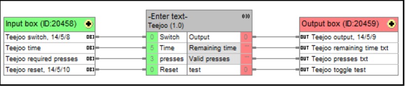

Re: Schakelfunctie 10 seconden
Daar is ie dan.
Heb 'm even getest en hij lijkt goed te werken.
Had 'm als 10050_Teejoo.hsl weggeschreven.
Benamingen van in en uitgangen kun je naar goeddunken wijzigen.
Uitgang 4 (test) was om te kunnen zien dat de module wordt doorlopen.
Testen heb ik gedaan met een pagina zoals op het plaatje.
De Switch ingang is voor de schakelaar waarmee de poort wordt bediend.
Maakt niet uit of ie nu een 1 of een 0 verstuurd wanneer je 'm indrukt, module reageert op beiden.
De Time en Presses ingangen bepalen hoeveel tijd je hebt om het vereiste aantal toetsdrukken te doen.
Kun je bv in een configuratie pagina met een value entry plus template wijzigen.
De reset is bv de schakelaar waarmee je de poort sluit.
Indien je op de poort open schakelaar hebt gedrukt, het voor het openen vereiste aantal toetsdrukken nog niet hebt behaald, en vervolgens op de poort sluiten schakelaar drukt dan reset ie de module: stopt de timer en de remaining time en presses worden dan op 0 gezet.
Voor het testen had ik de switch, reset en output objecten voorzien van een GA zodat in de group monitor van ETS te zien is wat er gebeurt.

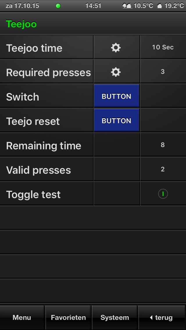

Thanks 747driver.
Het werkt nog mooier dan dat ik gehoopt had. Met weergave in QC!!
Voor de reset gebruik ik het "open terugmeldcontact" van de schuifpoort.
Bedankt voor het maken van de logic. Heel blij mee.
