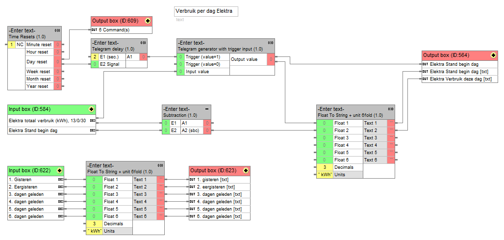

Ik ben gisteren even bezig geweest er mee, had het eerst ingesteld met de time reset en dan per minuut, om te kijken of het werkt. In het begin leek het te werken, maar na een minuut of 7 kreeg ik toch regelmatig een 0 te zien ipv de juiste waarde. heb daarom de AND-functie vervangen voor een delay met 2 seconde vertraging van de reset.
voor het verspringen heb ik wel gewoon de reset-time direct gebruikt.

Kun je een screenshot sturen van hoe het er nu uitziet?

Nee binnen die minuut zag ik de dagstand teller wel oplopen, maar als die dan 1 positie verplaatst werd, werd hij regelmatig 0,000 kWh.
Maar hierbij mn huidige logica van eigenlijk nog de test versie (namen en uitbreiden).
Ik heb overigens de andere module van de 'float to text gebruikt, want bij die waar jij het over had, stond er niet bij welke eenheid en op mijn (android) telefoon werd het afgerond op hele cijfers terwijl die dat niet doet met deze module.
- KNX verbruik per dag.PNG (37.74 KiB) 71886 keer bekeken

Kzie geen afbeelding.
Neem aan dat het verplaatsen wel in de correcte volgorde verloopt en dat de reset pas aan het eind wordt gegeven wanneer het "doorrollen" van de waardes heeft plaatsgevonden?

oké vreemd dat jij de afbeelding niet ziet, ook na een volledig opnieuw laten laden van de afbeelding krijg ik hem te zien. (ctrl+F5). maar goed.
Het gene wat ik verkeerd (of anders) heb gedaan is dat ik direct na de 'time reset' de AND-port (delay) heb gezet voor het verplaatsen van de waardes en wat jij dus hebt gedaan, wat ik nu pas begreep is dat je dat onder aan in de lijst hebt gedaan, door naar de reset een 1 te sturen.
als het nog steeds niet te zien is, zal ik het via een andere weg sturen.

Indien het uitvoeren van die 6 commando's meer dan 2 seconden duurt (niet waarschijnlijk lijkt mij) zou de Dag reset de Telegram generator te vroeg bereiken.
Om zeker te weten dat dit nooit gebeurt zou ik daarom inderdaad de reset voor de Telegram generator als laatste opdracht in het blokje met 6 commando's plaatsen.
Een aparte Reset variabele dus.
Dus nu werkt het wel?

met dat wat ik eerder had gemaakt werkte het.
Vandaag jou idee gemaakt en dat lijkt ook gewoon te werken, bedankt weer.
Wat ik me wel even afvroeg in het begin had jij het over de AND port, met op de 2e ingang een vaste 1 zetten, waarom zou ik die AND-port niet gewoon weg kunnen laten eigenlijk, want wat is nu het voordeel van dit?
