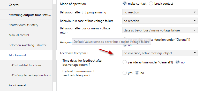

Ik gebruik de "switching feedback" objecten om te zien of verlichting al dan niet aan is.
Re: Gira App verlichting-aan-teller [solved]
Dat doe ik inderdaad ook altijd, dat is meer save.
Gebruikte ze blijkbaar beide door elkaar, weet ook niet waarom. Heb ze nu allemaal op feedback gezet.
Bij dimmers en rolluiken had ik feedback objecten, bij schakelen niet, heb zelfs goed moeten zoeken om ze in te schakelen. Wel nog niet gekoppeld. Voorlopig nog andere dingen genoeg op de todo lijst :)
Welke aktor gebruik jij dan voor schakelen?
Gira 1038. Daar stond het niet standaard actief.
