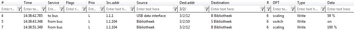

Dit kreeg ik nadat ik onder "K1-General" de "switch-on brightness" op 100% had gezet ipv "Memory val. (brightn. bef. switch off last time".
Bij jouw dimmer staat dit onder "K1-Algemeen" - "Inschakelhelderheid".
Deze moet je zetten op "Memorywaar. (helderheid voor laatste keer uitsch.)
Daarmee is het opgelost.
Zo zag het er bij mij dus uit nadat ik de Inschakelhelderheid op 100% had gezet:
zass

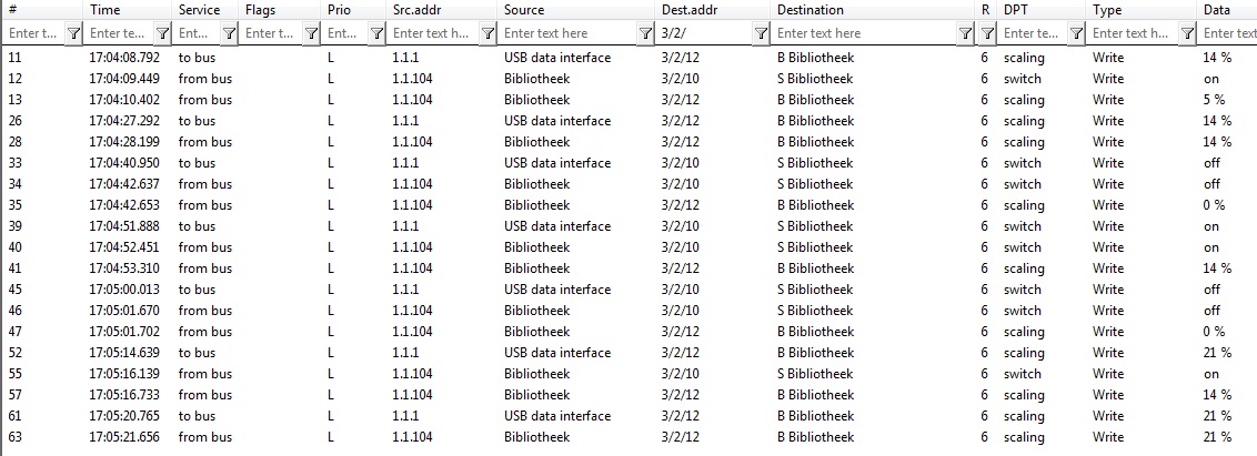

Wat gebeurt er als je bijvoorbeeld 80% naar je groepadres stuurt voor de dimwaarde als je lamp uitstaat? Ik verwacht toch haast het zelfde als hier.... Als ik het schakelobject eerst aanstuur krijg ik inderdaad de laatste dimwaarde terug, maar ik wil de lamp aanschakelen met een percentage naar de dimmer en de stap met het aan zetten overslaan. Dus 80% sturen naar groepadres 1/1/33.
Re: Quadconfig en dim functie
Je hebt gelijk, hier gebeurt hetzelfde!
In onderstaand plaatje stond de lamp op 5% en werd toen uitgezet.
Vervolgens ben ik gaan loggen.
Eerst 14% geschreven naar de dimmer en zoals je ziet gaat het Switch object naar On en de Brightness naar de laatste waarde voordat de lamp werd uitgeschakeld oftewel 5%....
Nogmaals dezelfde 14% geschreven en toen ging het wel goed aangezien het Switch object hier niets doet.
Ik heb nooit wat van dat gedrag gemerkt aangezien ik geen Brightness schrijf naar de dimmers maar het Switch object gebruikt waarna eventueel de Brightness wordt gewijzigd met een Brightness commando.
