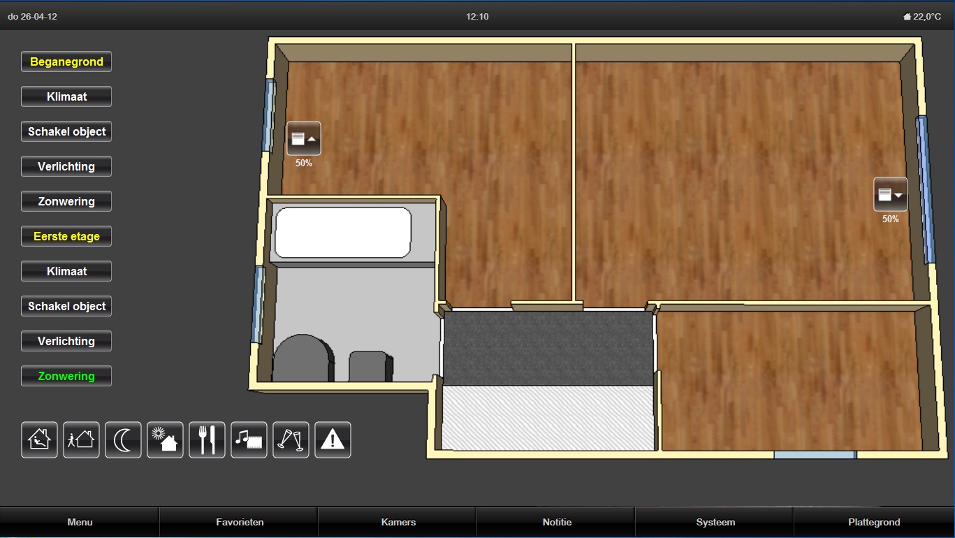

Ik heb de plattegronden af.
De plattegronden zijn in Sketchup getekend, het detail dat ik gebruikt heb is erg laag maar laat duidelijk een indruk van de woning zien. Het is bovendien een voorbeeldje.
Hoe heb ik het gedaan: Rechts onder in de QC zit normaal een lege button, aan deze button kun je een weblink hangen. De weblink die ik heb gebruikt reffereert naar de link van de HS3 waar de visualisering op draait. In deze visualisering heb ik alleen pagina's met de plattegrond en een aantal standaard functies geplaatst. Hij roept dus in principe zijn eigen server op.
De resolutie in de QC is 1366*768. Voor de visualisering houd je dan 1004*600 pixels over, echter de onderste balk van de QC valt hier helaas over heen. Ik gebruik dus maximaal 1004*500 om het mooi passend te krijgen in de QC.
Nu de visualisering wat groter is merk ik wel duidelijk dat er enige vertraging in de statusmelding van de actoren zit op het scherm. Op de QC zelf gaat dit een stuk sneller.
Het enigste probleem is alleen: hoe krijg ik een screenshot op deze pagina? Ik kan er ook een paar even naar iemand mailen dat die ze online zet?

Resolutie van de background = 1004*600
Resolutie van de QC = 1366*768
Onderste balk van de visu kan je niet gebruiken, ongeveer 90 á 100 pixels vallen weg door de QC.
- Voorbeeldje van visualisering in de QC
- 6.jpg (204.69 KiB) 19739 keer bekeken

Ziet er leuk uit.
Jammer dat de feedback zo vertraagd.
Weet je of dit ook het geval is wanneer je de visu in een browser draait en niet binnen QC?

Ja die is dan ongeveer even traag. De QC reageert direct, vertraging is dan bijna niet merkbaar. Voor de R1 heb ik de refreshrate voor de visualisering op 1sec gezet, korter kan volgens mij niet?
Het duurt dan ongeveer ook een seconde voordat het symbool mee schakeld. Ook als ik de lamp in een browser schakel gaat het net zo snel in de QC. Is de normale visu (ajaxvisu volgens mij toch?) bij jou sneller?
