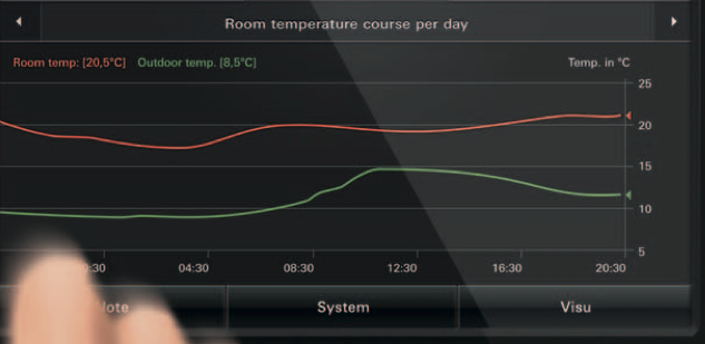

Nu blijft over dat ik graag de actuele waarde direct wil kunnen uitlezen in de headers van de grafiek in de QC. Zie ook deze foto uit Gira's handleiding (Room Temp: [20,5%]). Maar hoe doe je dat nu?

Maar wat me nog steeds niet lukt is om in de grafiek in de header de huidige actuele temperatuur aan te geven zoals in het plaatje op bovenstaande foto. Enig idee hoe dat moet?
