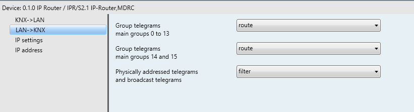

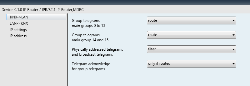

Dit zijn de instellingen op de ip/router. Heb geen idee of ze correct staan. ik vermoed van wel.
status wordt niet geupdate na reboot homeserver

- 2.png (10.34 KiB) 9120 keer bekeken
- 1.png (12.79 KiB) 9120 keer bekeken
