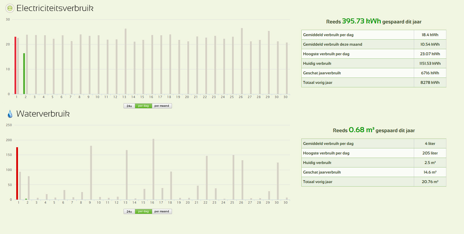

edit: screenshot van de data in de mysql van het verbruik.. vind deze weergave "handiger" dan die in de visu zelf... Afbeelding is wat te groot om helemaal te bekijken op het forum denk ik...

Is dit iets dat je zelf gemaakt hebt? (waarschijnlijk wel...)
Ik heb er ook al aan zitten denken de data van de HS naar iets te exporteren om verder te verwerken en bij te houden, maar weet niet goed waar te beginnen....
houseofdreams schreef:Ik heb het dus gevonden... Niet lachen, maar ik moest dus gewoon nog "design 6" aanzetten in de QC Config... 747driver had het al gezegd, maar ik had dus android & iphone aangevinkt, maar niet wat lager doorgeklikt om dan te zien dat er "ipad" stond... Dom...
