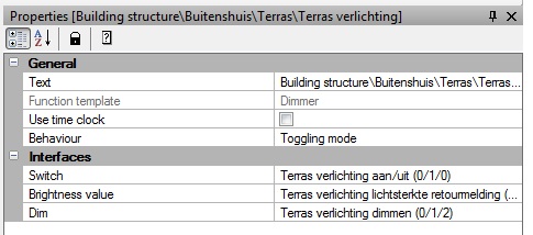

In QC config heb ik bij switch GA lamp aan/uit staan. Dit werkt bij de lamp en de status bij QC.
Bij brightness value heb ik GA lichtsterkte terugmelding. Als ik op de TS de lamp dim zie ik het percentage op QC mee veranderen. Zet ik hier een andere GA neer werkt het mee veranderen van QC niet meer.
Bij dim heb ik GA lamp dimmen. Dit is mogelijk niet goed, maar de TS werkt hier wel mee. Of werkt de TS ook als dimmer zonder dat deze in een GA zit met de dimfunctie op de uitgang van de dimaktor?

Nogmaals, je probeert met een feedback telegram de verlichting te regelen!!!!
Dat gaat dus niet.
Bij het plaatje uit je laatste bericht moet je bij Brightness value NIET de retourmelding gebruiken maar de Brightness value (lichtsterkte).
Dat gaat dus niet.

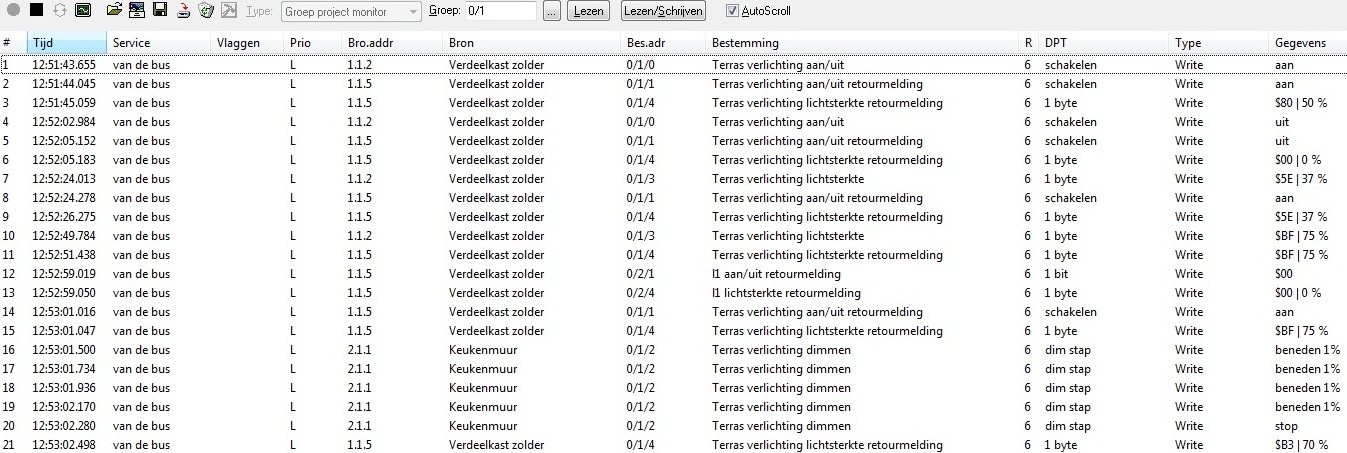

Hier is de log. Vanaf de QC en TS werkt alles mooi. Ik zie alleen van de lichtsterkte terugmelding dat de waarde 1byte is.

De waarde van 1 byte heb ik in ETS veranderd naar "schaal".
Nu word de waarde mooi in % weergegeven.
