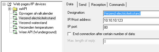

Zie mijn eerste screenshot, via web pages/IP devices... Daar zie je als IP/hostaddress 10.10.10.123, dat is het IP adres van de webserver/mysql.
De instellingen ervan

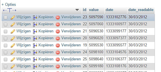

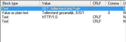

Dus uiteindelijk "bezoekt" de HS elk uur de volgende webpagina op de webserver
Code: Selecteer alles
http://10.10.10.123/tellerstand.php?val=30632200
Deze tellerstand.php bevat op zijn manier dan een stuk php programmeercode die dan de waarde (30632200 als voorbeeld hierboven) in de database steekt. Alle berekeningen zoals gemiddeld verbruik, totaal verbruik, ... worden op de webserver gedaan via PHP. Nu, ik ben al jaren webdeveloper, dus voor mij is dat niet zo moeilijk meer. Als je dit nog nooit gedaan hebt, is het toch beter om ales gewoon door de HS te laten doen in hun eigen grafieken. Daar doet de HS alle berekeningen en moet je alleen maar de data koppelen. Hoe je dat doet, kan 747driver beter uitleggen, aangezien ik dit dus zelf niet zo heb ingesteld :)
