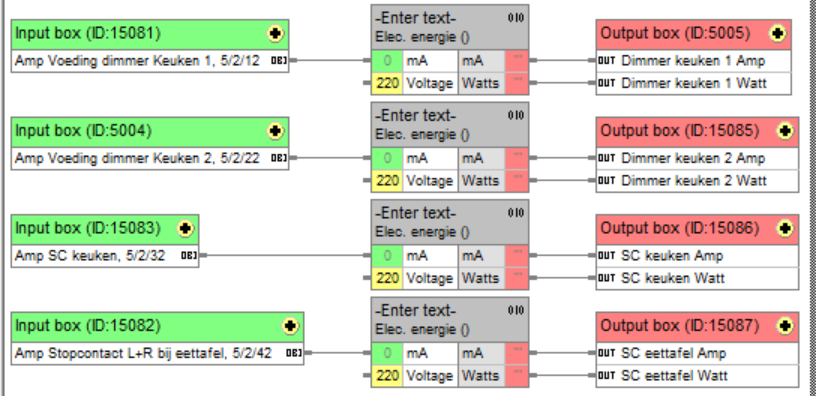

TBBW schreef:Weet iemand hoe ik aan de data-sheets kan komen van de verschillende logic modules??
In C:\Users\Public\Documents\Gira\HS+FS Experte 4.2\logic zie je een hele rits logic modules.
In C:\Program Files (x86)\Gira\HS+FS\exp420\dat staat de file logik.dat met daarin de basis modules.
In eerstgenoemde folder kun je zelfgemaakte modules plaatsen.
Makkelijkst is natuurlijk om te beginnen met een module uit eerdergenoemde lokaties en deze dan te wijzigen.
Zo is het bv makkelijk om een optel module te maken met 32 ingangen met als voorbeeld de standaard Addition module.
Ik vind het handig om veel gebruikte functies waar je nu meerdere modules voor nodig hebt in 1 module te stoppen.
Staat wat cleaner in de GLE.
Op docs.python.org kun je hulp voor de verschillende functies terugvinden.
Hieronder een voorbeeld van een module welke ik gebruik om van de Gira 104500 schakelaktor met stroomdetectie de stroom en wattage zichtbaar te maken in QC met de Text display plus template.
Heb je anders 5 standaard modules voor nodig.
Code: Selecteer alles
###    Amp_Watt     ###
5000|"747driver\Elec. energie"|0|2|"mA"|"Voltage"|2|"mA"|"Watts"|
#Logic module definition
#   |Input(s)
#   | |Output(s)
#   | | |Time memory
#   | | | |Variable(s)
#   | | | | |Calculate at startup: 1=Yes 2=No
5001|2|2|0|0|1
#5002 Inputs EN[n]
#   |Input index
#   | |Default value
#   | | |0=num 1=text
5002|1|0|0	# Input Amps EIS5
5002|2|0|0	# Input voltage as number
#5004 Outputs AN[n]
#   |Output index
#   | |Default value
#   | |  |Binary 0=No 1=Yes
#   | |  | |1=send, 2=sbc
#   | |  | | |0=num 1=alphanum
5004|1|""|0|1|1	# Output Amps as text
5004|2|""|0|1|1	# Output Watts as text
#Logic formula
#5012|0|"Condition"|"Formula"|"Time Formula"|Put result into Output#|Put result into Time memory#|Put result into Variable#|Inverted#
5012|0|""|"str(int(round(EN[1])))+ ' mA'"         |""|1|0|0|0
5012|0|""|"str(int(round(EN[1]*EN[2]/1000)))+' W'"|""|2|0|0|0
