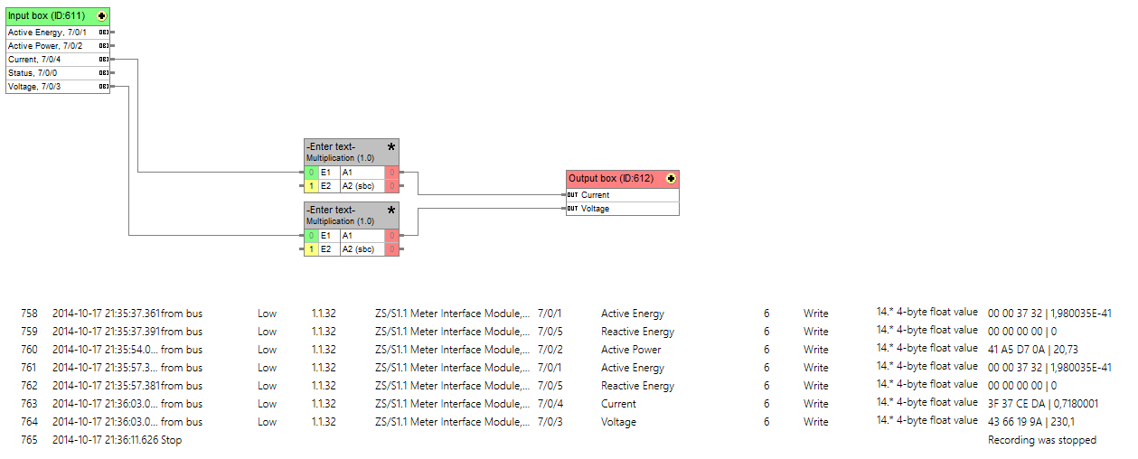

Ik probeer mijn nieuwe ABB ZS/S 1.1 knx module voor mijn energiemeter aan de praat te krijgen.
Momenteel kan ik alle gegevens uitlezen in ETS, alleen de waarde voor Active energy geeft een vreemd resultaat.
(zie foto)
Komt ook totaal niet overeen met de waarde op de energiemeter zelf.
Moet deze waarde omgezet worden naar iets anders? de HS krijgt als waarde 0 binnen?
Ook probeer ik de waarde voor current in quad client zichtbaar te maken. Dit lukt met onderstaande oplossing maar enkel zonder cijfers na de komma. Wat het in mijn geval waardeloos maakt.
In de energieplugin voor een van de kwadranten word hij wel met decimalen weergegeven dus hij word wel correct binnen gelezen door de HS.
Ook zag ik onlangs dat je via de internet browser de archiefgegevens vanuit de HS kan lezen in een tabel. Weet er iemand hoe je dat doet? Welke URL?
De URL hier beschreven werkt niet...
http://www.gira.de/service/faq/antwort.html?id=419
Alvast bedankt!
Re: ABB zs/s 1.1 energiemeting + Gira homeserver
Een "vreemd resultaat" is wel eens te verklaren door het gebruik van een verkeerde DPT in ETS.
Je gebruikt een 4-byte float, weet je zeker dat dat correct is?
Bericht door de mario »
747driver schreef:Vind je hier in post #6 en verder wellicht een verklaring?
Ik had ondertussen de oplossing gevonden.
Als ik de normale bus monitoring neem krijg ik de "rare" waarde te zien.
Als ik group monitoring neem en active energy (wh) kies komt het correct te zien. Hierdoor dacht ik wel dat in ETS alles OK was.
Blijkbaar stond het datatype in EXPERT niet correct. Dit even aangepast en nu komt het correcte verbruik gewoon door.
Heel erg bedankt voor de tip! :)
Heb je nog suggesties voor mijn andere probleempjes?
EIS 11 is DPT iets anders meen ik.
Gevonden, hier.
