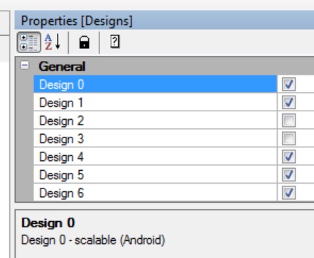

Long shot, bij QuadConfig/General/Designs Design 0 aangevinkt?
Re: Adroid app fout
747driver schreef:Das lang geleden!
Ja idd :) Alles goed? In principe kom je alleen op zo'n forum als er iets misgaat denk ik :)

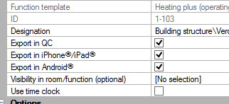

Net nieuwe telefoon gekocht. De software/firmware-versie van de homeserver blijkt nu zo goed als historisch oud te zijn (2.6.101208), dan maar geprobeerd om de firmware te updaten naar de nieuwste van de website, om tot de vaststelling te komen dat ik van mijn origineel configuratiebestaand (.hs3) maar een heel oude versie had :cry:
Kan ik ook nog eens alles opnieuw beginnen toevoegen in de QC config... Alles is daar ook wat veranderd van naam, dimmer plus, switching plus, ... Wat me daar wel is opgevallen is het volgende
Daar zie ik dus nu voor de eerste keer "export in android" staan. Ik vermoed dus dat daar mijn probleem wel eens zou kunnen liggen. Nu, ik heb wel nog wat werk om alles terug op punt te krijgen, maar ik a zeker direct eens controleren wat jij daar als mogelijke oplossing gaf...

Tja, dat was de volgende vraag geweest.
Bij iedere functie heb je die keus tegenwoordig.
Was "export in android" wel aangevinkt?
2.6.101208 is idd wel errug oud...
Screen Shot 2015-03-02 at 14.00.51.jpg (39.12 KiB) 27453 keer bekeken

Mmm, die screenshot van jou vind ik precies niet direct terug bij mij.. T'is ook al wel lang geleden dat ik die software nog heb nodig gehad.. nog wat verder zoeken :)
Re: Adroid app fout
In HS Expert (tegenwoordig 4.2.0140624 ;)) QC Config, dan Project/Quad Client/General/Designs
Re: Adroid app fout
747driver schreef:In HS Expert (tegenwoordig 4.2.0140624 ;)) QC Config, dan Project/Quad Client/General/Designs
Dan heb ik toch alvast de juiste versie gedownload :)
Ik kijk het na. Als er iets niet lukt dan lees je dat zeker nog... Als alles terug werkt zoals het moet uiteraard ook :)

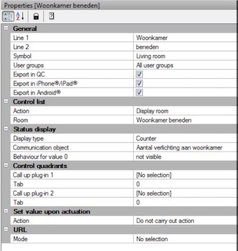

een ding ben ik precies vergeten hoe ik het moet doen... De menu :)
Ik heb alles toegevoegd qua kamers, schakelaars, ... maar als ik het project uploade, krijg ik nu op alle devices een leeg menu :D
Wat wel al positief is, is dat de verbinding op de android nu ook werkt, alleen ook daar nog een leeg menu...
Re: Adroid app fout
Das niet zo moeilijk.
In QuadConfig Project\QuadClient\Menu en dan gewoon een menu item toevoegen.
Uiteraard wel eerst Project\QuadClient\Building structure "vullen" met Rooms en Building parts.

Ok, proberen... Wat vroeger vanzelfsprekend was, is na een paar jaar niet gebruiken ineens allemaal nieuw :D
