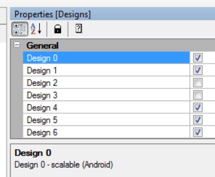

Long shot, bij QuadConfig/General/Designs Design 0 aangevinkt?

747driver schreef:Das lang geleden!

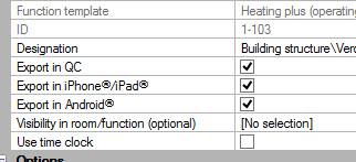

Kan ik ook nog eens alles opnieuw beginnen toevoegen in de QC config... Alles is daar ook wat veranderd van naam, dimmer plus, switching plus, ... Wat me daar wel is opgevallen is het volgende
Daar zie ik dus nu voor de eerste keer "export in android" staan. Ik vermoed dus dat daar mijn probleem wel eens zou kunnen liggen. Nu, ik heb wel nog wat werk om alles terug op punt te krijgen, maar ik a zeker direct eens controleren wat jij daar als mogelijke oplossing gaf...

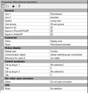

Tja, dat was de volgende vraag geweest.
Bij iedere functie heb je die keus tegenwoordig.
Was "export in android" wel aangevinkt?
2.6.101208 is idd wel errug oud...
Screen Shot 2015-03-02 at 14.00.51.jpg (39.12 KiB) 27465 keer bekeken

In HS Expert (tegenwoordig 4.2.0140624 ;)) QC Config, dan Project/Quad Client/General/Designs

747driver schreef:In HS Expert (tegenwoordig 4.2.0140624 ;)) QC Config, dan Project/Quad Client/General/Designs
Dan heb ik toch alvast de juiste versie gedownload :)
Ik kijk het na. Als er iets niet lukt dan lees je dat zeker nog... Als alles terug werkt zoals het moet uiteraard ook :)
