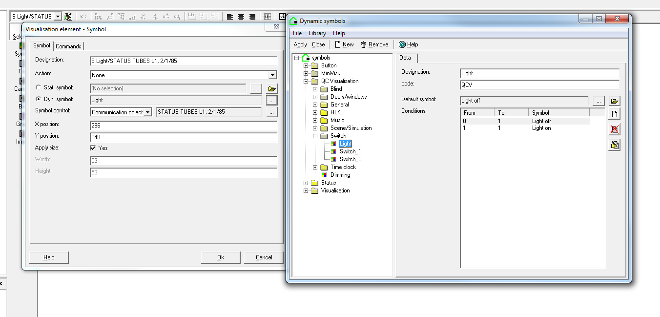

Maar bij het vragen van statusen en dit linken aan iconen loopt het verkeer
in bijlage vindt u een screenshot
Bij het schakelen gaat het icoontje niet naar AAN.
Iemand een idee ?

En als je als conditie voor Light off from 0 to 0 neemt (ipv 0 to 1)?
From (greater than or equal to)
The lowest value of the condition is entered here.
The communication object to be compared must be greater than or equal to the value entered here.
To (less than or equal to)
The highest value of the condition is entered here.
The communication object to be compared must be less than or equal to the value entered here.
Zoals je het nu hebt zal de eerste conditie altijd vervuld zijn.
Ook van toepassing hier:
The HS/FS checks the communication object for the specified conditions and displays the appropriate symbol for the first condition met, starting from the "top".

Helmut, doet ie het nu wel??
