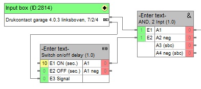

Ik heb dit geprobeerd, maar dan word de actor toch gelijk gestuurd.

Bij werkt de "and" functie niet lijkt het.
Ik heb andere functies in de "and" functie gezet, maar als ik een drukknop van de twee drukknoppen indruk schakelt de aktor al
zonder dat de tweede ingedrukt is.

Als je kijkt bij Logic Editor, en onder het mapje 'Time functions' daar staat ook de functie 'Differentiation between short-long pressing of button'. Is dat niet wat jij zoekt?

Is het dan niet zo dat het groepsadres nog hoog staat? ik bedoel krijgt het groeps adres ook een 0 dat die uit moet?Teejoo schreef:Bij werkt de "and" functie niet lijkt het.
