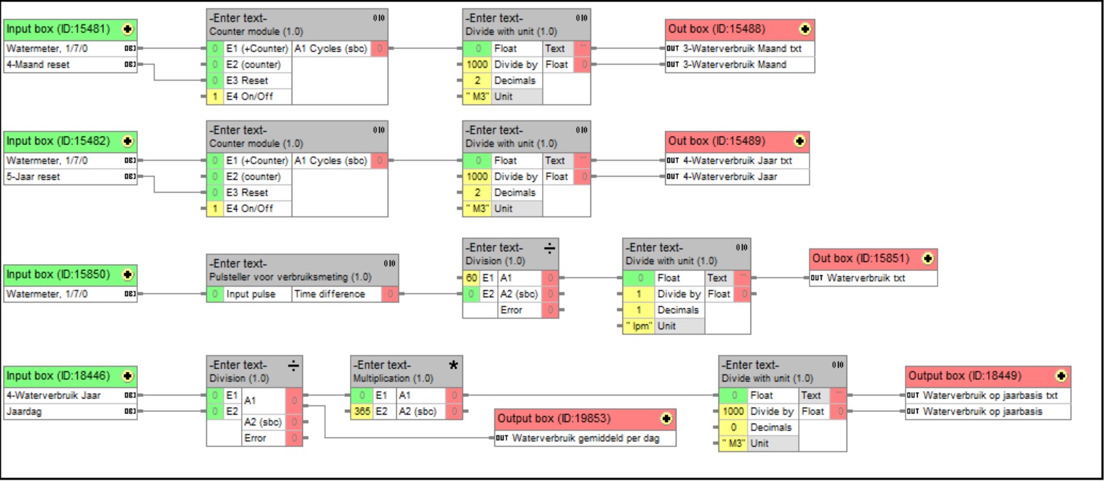

Geeft die slimme meter een puls voor iedere Wh of geeft ie bij iedere puls de huidige waarde?
Ik gebruik voor gas en water (geven geen waarde maar een puls) de Counter module.
Ieder uur, dag, week enz wordt deze op 0 gezet.
Wat je kunt doen indien jouw meter een waarde op de bus zet is om 00:00 deze waarde naar een variabele te schrijven.
Verbruik per dag in dan actuele waarde - waarde van variabele.
Screen Shot 2016-01-10 at 17.49.27.jpg (200.3 KiB) 25918 keer bekeken
Het reset signaal komt van een zelfgemaakte module.

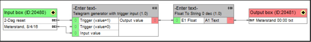

Waar ik nog een beetje mee zit is, hoe ik die variabele kan wegschrijven naar iets in de HS, ik heb geen idee hoe ik dat voor elkaar krijg.
Natuurlijk kan ik een timer maken of die module gebruiken die jij beschrijft als timer, maar heb geen idee op welke manier ik een variabele tijdelijk kan vast leggen.

Zoiets:

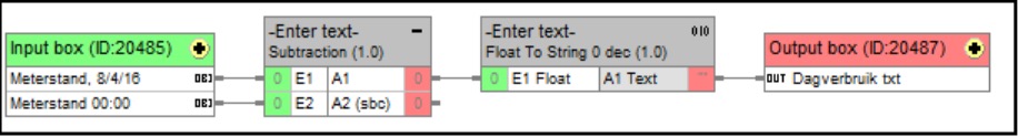

Als je de uitgang van de Telegram generator ook wegschrijft naar een Float variabele Meterstand 00:00 kun je deze gebruiken in onderstaand plaatje.

door Dré
Mooi man het werkt, dank je wel.

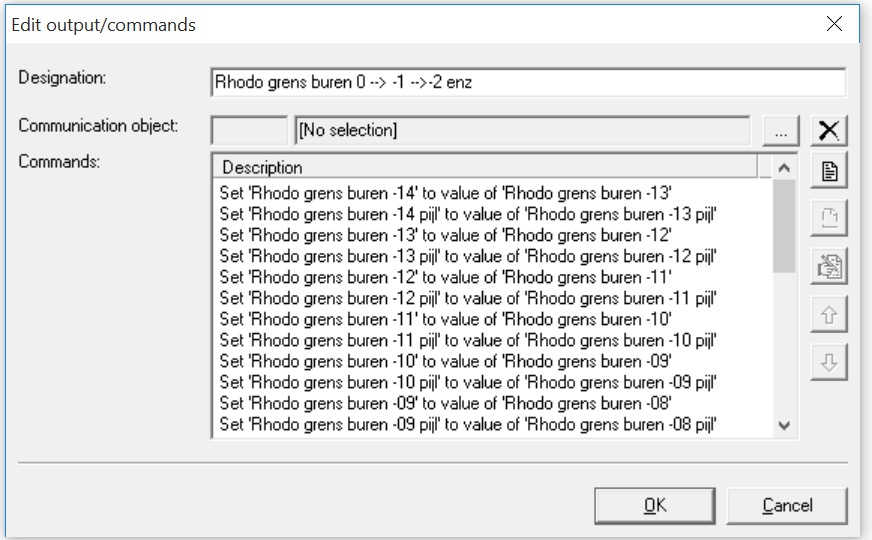

Dat doe je door de Dag reset via bv een AND poort, waarvan de tweede ingang op 1 is gezet, op een "Output/commands" aan te sluiten waarin je waardes "opschuift" en aan het einde een reset creëert welke je gebruikt in plaats van de 2-Dag reset welke ik nu in Input box (ID:20480) heb staan.
Anders is de dagwaarde al op 0 gezet voordat de waarde naar de vorige dag is geschreven.

door Dré
Dat wordt iets nieuws voor mij, ik ga proberen om hier deze week wat tijd voor te maken, in ieder geval alweer bedankt voor je hulp en mee denken, hoe weet jij dat allemaal overigens, hoe ben je er achter gekomen?
