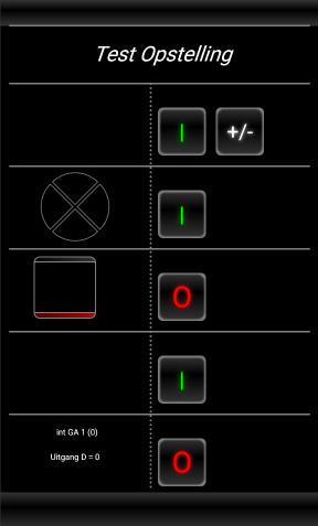

Verre van het mooiste voorbeeld. Heb er ook nog niks serieus mee gemaakt. Alleen nog maar mee gespeeld. Is even om te laten zien dat ik hier geen plaatjes voor heb gebruikt om dit te maken. Zou ik dat toch willen dan kan dat natuurlijk ook.
Wil je wat mooiere dingen zien dan even kijken op.
https://knx-user-forum.de/forum/projekt ... eure-visus
