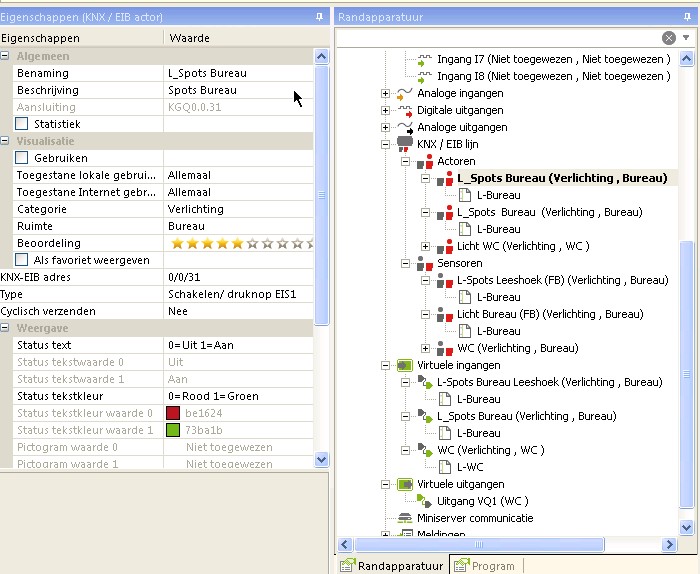

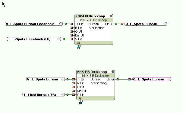

Zonet van start gegaan met mijn nieuwe loxone miniserver. Aansluiting en eerste config ging vlotjes.
Om alvast niet verkeerd van start te gaang en alles binnen een paar maand opnieuw te programmeren had ik graag jullie mening / ervaring om van de eerst keer goed van start te gaan met de programmatie.
Hoe hebben jullie de configuratie opgezet ?
- Behoud van je knx programmatie en loxone enkel als visualisatie?
- of alle knx actoren en eib sensoren volledig in de loxone programmeren?
De eerste licht-sturing werkt al, incl feedback object van de schakel-actor. ( Hier had ik wat schrik voor dat de feedback wat raar zou kunnen doen...)
Onderstaand een voorbeeld van één licht punt.

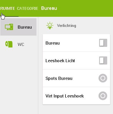

=> ik zie wel in de loxone visualisatie nu zowel de "virtuele drukknop" (rondje) als de output (vierkant blokje) ik kan met beide schakelen.. dan krijg je natuurlijk veel knopjes in de visualisatie.. hoe zouden jullie dit aanpakken ?

hey Grindal,
Ik moet eerst bekken het is voor mij al een jaar of 4 geleden dat ik iets met de Loxone heb gedaan, en kan me niet herinneren dat ik in de visualisatie problemen had dat ik dubbele weergave had, dus en de drukker en de uitgang. Kun je die, die je niet wil laten weergeven niet gewoon onderdrukken, dus weergave uitschakelen?
Als het kan zal ik de Loxone alleen gebruiken wanneer je niet afkan met de programmatie van de actoren en schakelaars, dus voor visualisatie en logische verkopingen en zo, laat de rest aan KNX over, anders is ook meteen het principe van KNX van tafel dat ieder zn eigen intelligentie heeft en kan communiceren zonder server.
Ik heb wel het idee dat je niet consequent bent met de benamingen, ik zou proberen om dat meer aan te houden, dus bij dezelfde schakeling overal de zelfde benaming in te houden. Maar dit kan natuurlijk ook nog zijn door de testfase.

Bij mij is het ook zo. Alles met KNX in hoeverre mogelijk en de visualisatie + speciallekes zoals tijd met loxone.
Ik gebruikt het KNX EIB drukknop element om weer te geven in de interface. Zo is de feedback ook altijd in orde na een stroompanne enz...

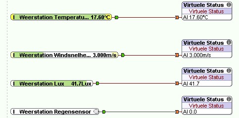

Eerste Vraag:
De windsnelheid geeft 3.000m/s weer, kan je dit aanpassen zodat dit op 3 m/s weergeeft?

Ondertussen al 2 probleempjes verholpen...
Weergave van Analoge waarde: je kan volgende parameter aanpassen <V,1> staat voor één cijfer na de comma, <V,2> voor twéé cijfers ...
Achter deze waarde kan je zelf het symbool / tekst nog ingeven bv °C of Lux of %Rh wat je maar wil
