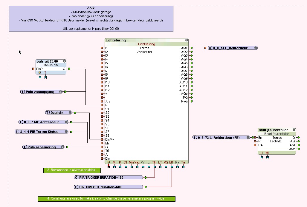

Wie kan mij helpen met volgende issue:
De buitenverlichting werkt zoals ik wens:
's avonds bij schemer aan, om 23h via puls uit
's morgens extra puls uit voor als ik toch na 23h het lichtpunt zou aan schakelen
bij "nacht" => wanneer ik de deur open, of bij beweging op het terras => verlichting aan
Probleem: wanneer ik 's avonds tussen schemer en 23h toch beweging detecteer op het terras, gaat de verlichting uit na het verlopen van de beweging timer...
wat ik wens = als het licht 's avonds is aangeschakeld tussen "schemer & 23h, dat deze niet regaeerd op de beweging op het terras of het openen / sluiten van de achterdeur
2e issue: stel, je blijft later dan 23h op je terras ( bv feestje / bezoek), dat je toch via een manuele schakelaar de verlichting kan forceren om aan te blijven. Ik heb aan de achterdeur nog een knx schakelaar om dit licht handmatig te bedienen
Heeft er iemand een idee om dit op te lossen of is er een betere manier om dit te configureren?
Re: Loxone - KNX - Logica
Ik moet me nog steeds een keer verdiepen inde Loxone, maar je zou moeten gaan werken met een AND-functie / OR-functie.
AND
1. 23uur
2. geen beweging
3. je hebt je overbruggingsschakelaar uit staan
