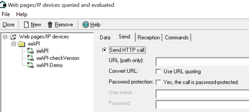

Kun je daarmee niet een "web page/IP device" maken welke het http commando van je software ontvangt en vervolgens in het Commands tabje een "web page/IP device" aanroept.
Die laatste heeft in de Send tab "Send HTTP call" aangevinkt en niets in de tabs Reception en commands?
Screen Shot 2017-01-12 at 09.57.58.jpg (59.44 KiB) 9954 keer bekeken

Nee, voor zover ik het begrijp, moet de send altijd vanuit HS starten.
Je kan dus niet iets zenden naar HS, waarop hij dan een antwoord moet terug sturen.
