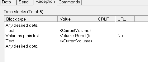

Opgelost, maar op de een af andere manier kreeg ik het niet voor elkaar om meteen een waarde uit te lezen. Maar eerst de text die ik moet omzetten.
Nou ja, het werkt.
Voor anderen die zich afvragen hoe:
Eerste lijn is voor de tekst die voor mijn waarde komt te verwerken.
Dan de <CurrentVolume> en daarna komt de waarde die ik wil weten, die lees ik in het text object tot </CurrentVolume> komt. Daarna verwerk ik de rest van het bericht.
Code: Selecteer alles
<s:Envelope xmlns:s="http://schemas.xmlsoap.org/soap/envelope/" s:encodingStyle="http://schemas.xmlsoap.org/soap/encoding/"><s:Body><u:GetVolumeResponse xmlns:u="urn:schemas-upnp-org:service:RenderingControl:1"><CurrentVolume>16</CurrentVolume></u:GetVolumeResponse></s:Body></s:Envelope>
Dit is namelijk de code die je terugkrijgt als je het volume opvraagt. En het ging mij alleen om die 16 :mrgreen:
