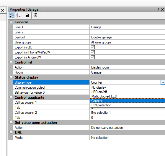

Omdat ik de laatste updates kwijt ben van mijn ETS / Expert bestand, ben ik terug opnieuw begonnen. Nu heb ik in de Gira app, die "extra opties" (led's / tellers) per kamer ooit al eens gevonden, maar ik weet niet meer hoe dit moet gedaan worden.
Als je in de Quadclient configuratie een nieuw menu-item aanmaakt, krijg je een optie "status display", waar je een aantal mogelijkheden kan kiezen, waaronder led, counter, ...
Er wordt daar ook gevraagd naar een communicatie object, waar koppel ik dat nu weer aan?

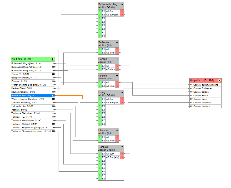

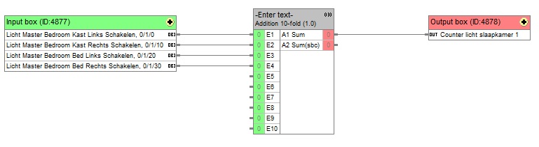

Ik kan me iets herinnern in een ver verleden dat ik dit moeten doen heb met de logic editor? (teller aanmaken per ruimte om te zien hoeveel lichten aan/uit zijn) of kan dit ook zonder de logic editor?

Het zal met een logische module moeten doen.

Dit werkt ondertussen ook al weer (een beetje), alleen in de ruimtes met dimmers werkt het niet precies... :?:
Ik heb wel op de teller de "switching" objecten toegevoegd, niet de dimming, enig idee?
Re: Gira App
Hebben de dimmers, geen status object (of de lamp aan/uit is? want dan zou ik die pakken.
Re: Gira App
Ik heb bij mijn dimmers ook de switching objecten toegevoegd en dat werkt bij mij wel.
Re: Gira App
Charlez, schakel jij dan misschien de verlichting (dimmers) altijd in met de aan/uit commando? Ipv een dim commando of percentage?
Re: Gira App
Gevonden, domme fout van mezelf, waar ik maar bleef overkijken..
Ik had "counter keuken" gekoppeld aan de living menu-knop :oops: Opgelost dus

Met schakelaars wel, via homeserver is beide mogelijk.
Re: Gira App verlichting-aan-teller [solved]
Maar omdat jij de counter laat tellen op het aan/uit commando heb je wel kans dat als jij via de homeserver de verlichting op dimwaarde inschakeld, hij het niet mee telt met je QC counter, of heb ik dat mis?
