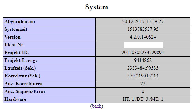

In de HS debug zie ik bij "System" het volgende staan
Ik neem aan dat ik dan de laatste keer Expert 4.2 gebruikt had, of sla ik de bal hier volledig mis? ;)

De HS moet idd dezelfde firmware hebben als de Expert software versie. De huidige kan je altijd nakijken via
http://<IP ADDRESS>//hslist?lst=debug
