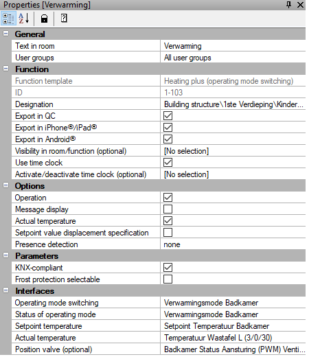

Heb je mss een screenshot, want ik zit ook al even te sukkelen met de verwarming :/ Ik gebruik wel de 1-103, die andere heb ik ook al zitten proberen...

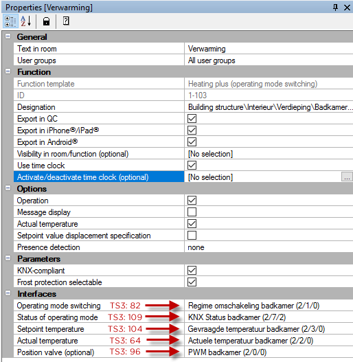

Nu heb ik het zo staan, maar ik heb het gevoel dat er nog steeds iets niet klopt...

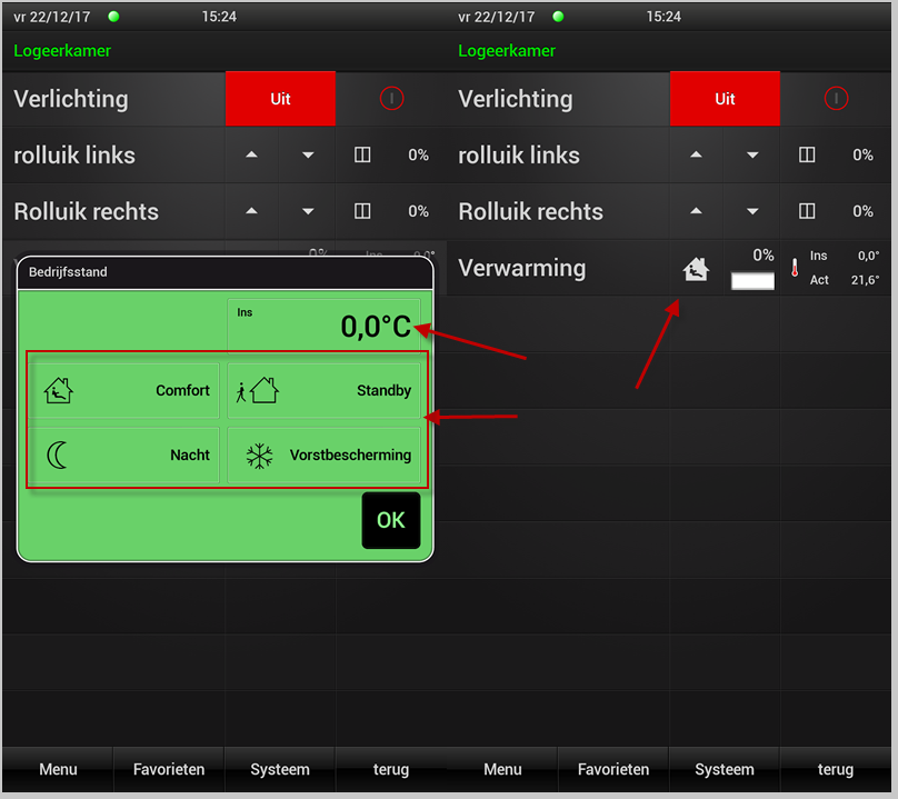

Als ik nu in de Gira app op een operating mode druk (comfort/standby/...) dan veranderd de instelling op de TS3+ ook al (dit had ik zelfs nooit in orde gekregen) maar in de app zelf, veranderd de aanduiding niet (je kan dus niet in de app zien welke mode nu actief is, tenzij aan de temperatuur)
Daar loopt het dus nog mis...
Ik heb wel in de TS3+ instellingen de setpoint waardes vastgezet, dus niet "relatief"
EDIT: ik zie in charlez zijn post wel, dat in QCAdmin de 2 velden "Operating mode switching" & "Status of operating mode" allebei aan hetzelfde GA gekoppeld zijn. Dit was bij mij dus niet, Probleem is dus opgelost :D
