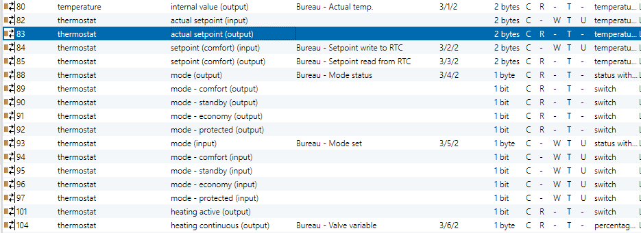

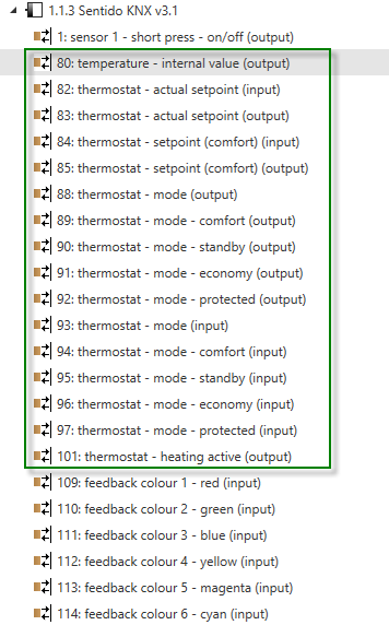

In ETS zie ik de volgende objecten: Als ik dan in de parameters de "thermostat logic" aanzet, zie ik de volgende objecten: Deze moeten toch te koppelen zijn aan een bestaande template in de Expert software? Alleen is het niet helemaal duidelijk wat je nu wil bereiken, je hebt een gewone schakelaar met knoppen, geen echte RTC zoals de Basalte Deseo?

Idd. de Sentido is wel een RTC maar dan zonder instelscherm, vandaar dat ik die wil ‘bedienen’ via de HS.

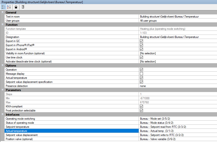

Ik gebruik in HS expert de function template heating plus, ik koppel:
Mode van sentido (output) naar HS, ik verwacht dat dan mode getoond wordt welke je ingesteldhebt of had MAAR helaas, mode toont niet in de HS
Mode naar sentido (input) van HS, ik verwacht dat de RTC dan wijzigt van mode en dus ook de setpoint wijzigt op HS, helaas maar mode wordt wel op de bus gezet
Setpoint lezen van RTC en tonen op HS, helaas, toont bij het openen niet in HS?
Setpoint schrijven naar RTC,lukt denk ik wel aangezien de valve value wel aangepast wordt en die displayed wel goed (ttz logisch, dus bij hogere temp vragen dan actual temp stijgt de valve variable, als ik setpoint temp lager dan actual temp zet is valve variabel 0)
De actual temp toont wel goed in HS

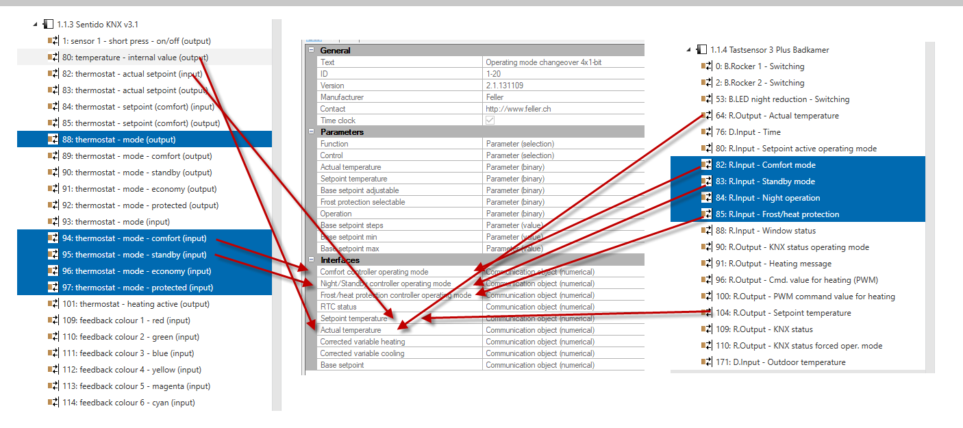

Bij de Sentido heb je precies standaard 4 x 1bit. Als ik dan in expert ga kijken, zie ik een function template 1-20 (Operating mode changeover 4x 1bit) Ik denk dat je met deze template even moet experimenteren. Ik ga moeilijk de exacte oplossing kunnen doorgeven, omdat ik zelf geen Sentido heb, om live te kunnen testen in ETS5 bvb, wat er nu juist doorgestuurd wordt.
Ik heb de 2 schakelaars + de template even naast elkaar gezet en een denkbeeldige koppeling proberen maken, of dit lukt (of werkt) zal je sowieso moeten testen.
Ik heb met mijn verwarming ook enorm lang bezig geweest, voor alles perfect werktte (vooral de mode omschakelingen) Dit werkt eerlijk gezegd nu pas enkele maanden perfect, 7 jaar lang heb ik dit gewoon wat laten aanmodderen (manueel temp instellen enz)
Je zal wss ook wel de ETS5 bus monitor moeten openzetten, zodat je bij elke wijziging kan zien wat er nu juist wordt doorgestuurd op de bus.

Ik heb ook heel even de Gira TS3+ er bijgenomen en eigenlijk ziet die er vrij identiek uit (broertje leen) aan de Basalte Sentido.
Ik heb jouw mail grondig doorgenomen MAAR helaas volg ik je niet zo goed, je mixt nl. 1-byte met 1-bit objecten.
Ik heb dan maar eens wat tijd genomen om e.e.a. aan te geven hoe ik het doe MAAR helaas resulteert dit niet in iets dat volledig logisch is of werkt.
Sentido RTC settings:
http://www.knx-forum.be/download/file.p ... 2b410a4f25
Gira HS QC settings:
http://www.knx-forum.be/download/file.p ... iew&id=704
Als ik de HS QC configuratie oplaad DAN merk je dat de SV temperatuur op 0 staat in de client, ok je kan die dan zelf naar bijv. 21°C brengen maar dat is toch niet de bedoeling, je vult die toch in de ETS in (staat op 21°C).
Daarnaast merk je ook op dat de mode niet gehighlight wordt!? En dit terwijl je die uitleest, als je de mode wijzigt dan zie je dat niet in de client (iPhone, iPad, ...).
Het lukt me wel om de kleppen juist te sturen maar ik vind dit niet af!?
Dus alle hulp is welkom.

- Gira HS QC Heating Plus operating mode switching settings.png (36.05 KiB) 26400 keer bekeken
- Sentido RTC settings.png (37.71 KiB) 26400 keer bekeken
