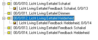

Al enkele jaren HS in gebruik met dimmers.
Nu onlangs gemerkt dat wanneer je in HS QC (dimmer plus functie), wanneer de lamp uit is een dimwaarde ingeeft, alles werkt zoals het moet behalve als je dan op schakelaar drukt, je dus 2 keer moet drukken om het licht weer uit te krijgen. Ergens ontbreekt er dus iets wat de status update.
Als ik via QC de lamp aanschakel (aan/uit) dan heb ik het probleem niet.
Hieronder screenshot van adressenconfig
Bedankt alvast voor de tips

Begrijp ik het goed, dat je problemen hebt bij je schakelaar in de wand, als jij via de homeserver of op een andere plek het ligt hebt aangedaan dan op de schakelaar waar jij op dat moment wilt schakelen?
Zo ja, Koppel in ETS bij je schakelaars, ook de terugmeldstatus, op deze manier weet de schakelaar wat het laatste commando is geweest.

De feedbacks als Central address ingesteld?

Ja, maar enkel als ik via HS een dimwaarde stuur, dus niet aan/uit. Bediening via schakelaars geeft geen probleem.
Statusled van schakelaars gaat trouwens wel aan.

Neem aan dat de Aan/Uit schakelaar in QC van Rood naar Groen gaat wanneer je een dimwaarde (bv 25%) invoerd?
Wat zie je in ETS?
Wanneer ik in QC een dimwaarde invoer zie ik in de ETS Group monitor eerst het dim commando naar het Helderheid groep adres van de dimmer (25%), dan het Feedback schakel groep adres (Aan) en even later het Feedback Helderheid groep adres (25%).
Heb jij dat ook?

ja

ja
Re: HS dimmer probleem
opgelost!
Schakelobject ook nog moeten toevoegen tot schakelfeedback groepsadres. :roll:
