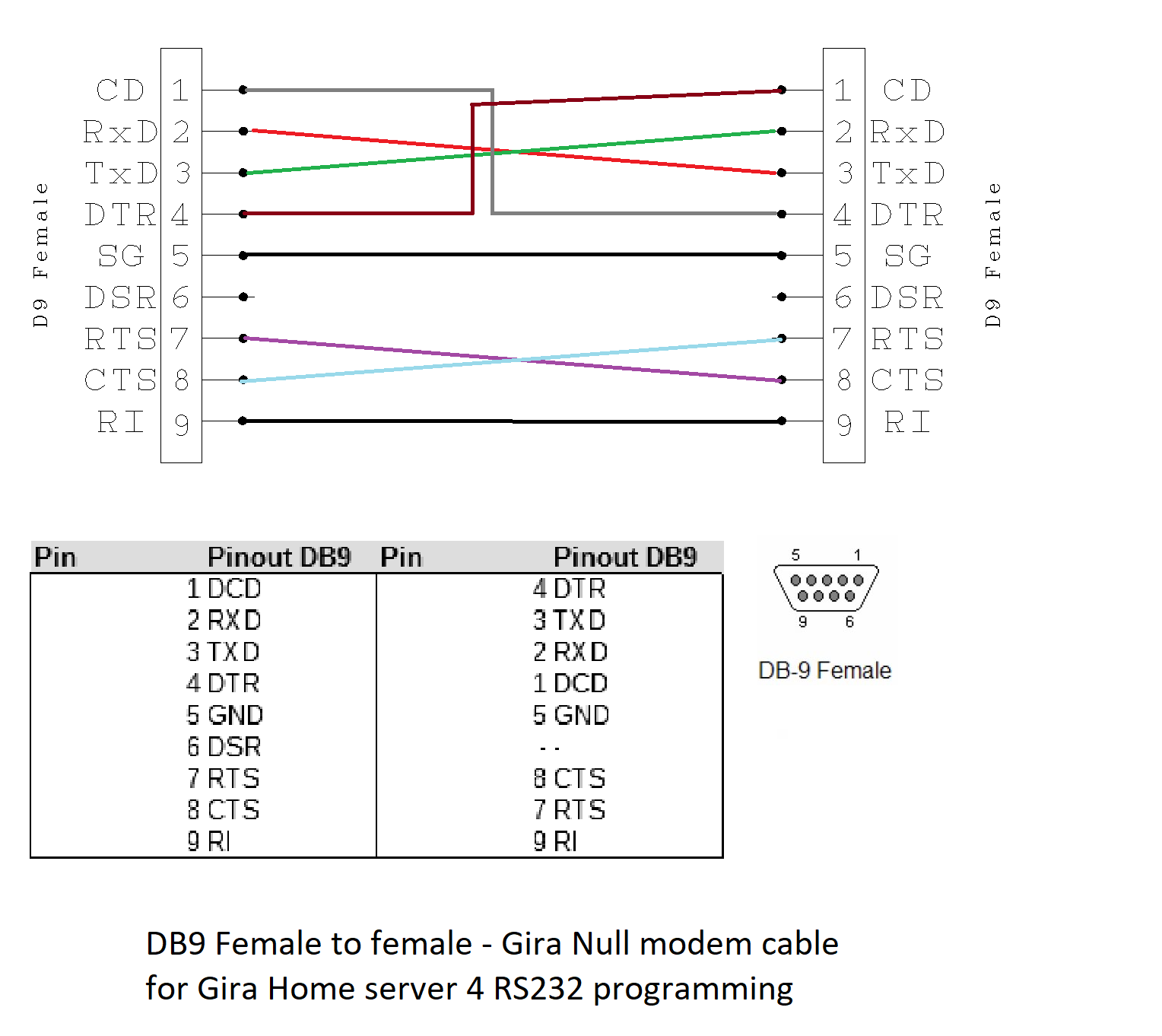

Oplossing: Nee de kabel was niet juist. Zie het schema hieronder.

Even de kabel en multimeter erbij gepakt.
1+6-4
2-3
3-2
4-1+6
5-5
7-8
8-7
9-9

Ik heb de kabel nagemaakt zoals je vooropgestelde configuratie.
Hierbij het volledige uitgetekende schema voor het maken van deze kabel:
DB9 pinout Gira 4 Null modem cable RS232.png (87.03 KiB) 27527 keer bekeken
Maar ondertussen kan ik nog altijd de home server niet programmeren via RS232.

Ook heb ik al feedback gekregen van Gira en ik kan concluderen dat me schema dat ik hierboven heb gepost klopt.
