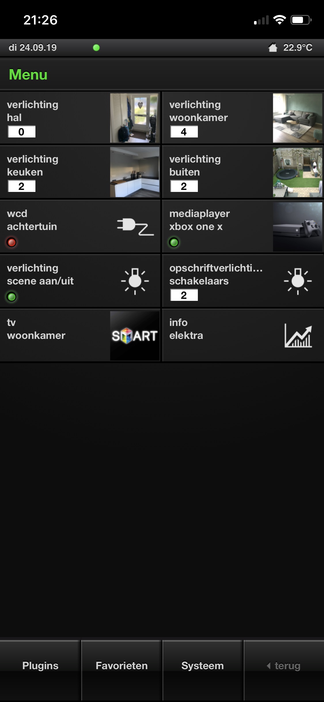

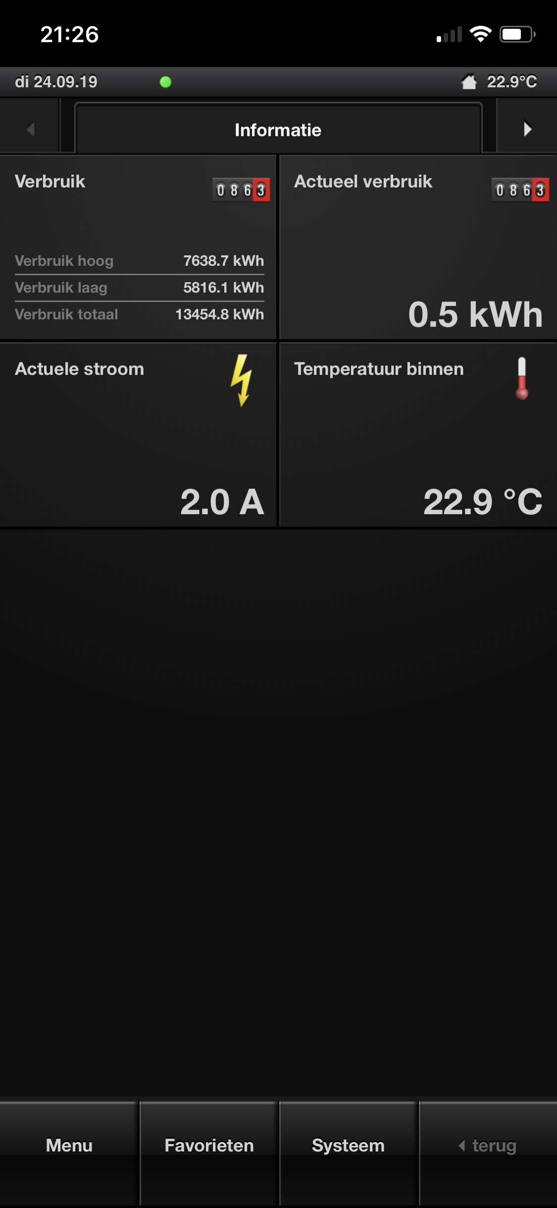

Ik heb een Gira Homeserver draaien met de Gira app op verschillende Iphones in huis. Nu ben ik pas overgestapt naar een Iphone Xs maar nu zie ik een aantal verschillen die ik niet kan herleiden :
1 : De app op de Xs mist het groene "online" led (bolletje), dit is niet het geval op een Iphone X en lagere modellen
2 : Ik mis een aantal iconen bij een plug-in op de Xs die wel aanwezig zijn op de X en lagere modellen

https://www.dropbox.com/s/02py8ndbfnelv ... m.png?dl=0
Dit maakt allemaal geen verschil, zijn er misschien meer mensen die de app gebruiken op een Iphone Xs en dit kunnen bevestigen ? Ik heb een plaatje bijgevoegd om aan te duiden wat ik bedoel, verder werkt de app op de IPhone Xs perfect.

Update :
Het probleem was IOS 13, mijn collega had zijn Iphone X bijgewerkt van 12.4.1 naar 13.0 en de symbolen verdwenen uit het niets ! Sinds de update van IOS 13.1 vanavond is alles weer goed!

Re: Gira HS App voor IOS
Die plaatjes ipv iconen in je menu, is dat een HS4 feature?
Marcel Hofs
- Berichten: 11
- Lid geworden op: zo 05 feb 2017, 12:07
Nee dat is geen feature, zelf aangepast in de design folder
Het is vrij simpel.
Design 5 is voor de iPhone, die staat in je “gebruikers-openbare documenten-gira folder. Pak het icons.zip bestand uit en pas de desbetreffende “@2” iconen aan die overeenkomen met de iconen die gebruikt in je visualisatie . Dan open je icons.zip en sleep je de aangepaste iconen in het archief en upload je alles gewoon weer naar je HomeServer, misschien moet je daarna in de app even opnieuw je profiel aanmaken en inloggen.
