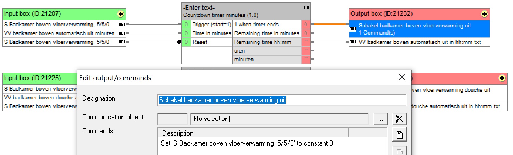

Aan de uitgang van de timer kun je altijd een "Create output/commands" blok hangen.
Daarin kun je van alles met interne als externe objecten doen.
Screen Shot 2019-09-17 at 05.59.02.jpg (197.34 KiB) 34735 keer bekeken

747driver schreef: ↑
di 17 sep 2019, 06:00
Die countdown timer is dat een zelf geschreven module?
Zou deze wil kunnen gebruiken, als je ze wil delen natuurlijk ;)

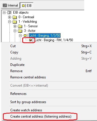

Geen antwoord op de laatste vraag, maar wel een reactie op de eerdere antwoorden: binnen de homeserver is een functie voorzien om deze terugkoppeling direct door te geven aan het communicatieobject. Je hebt hier geen aparte logicaregels voor nodig. Bij het betreffende communicatieobject aangeven dat je een 'listening address' toe wilt voegen (rechts-klikken). Het object wordt dan automatisch geactualiseerd door het terugkoppel-object van de actor. Zie plaatje.

door charlez
wo 01 apr 2020, 20:44
Dropbox link
Hartelijk dank!
