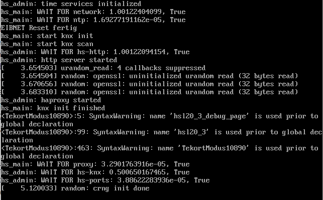

Heb mijn 1ste gemaakt, module werkt maar loop tegen enkele foutmeldingen aan, waar ik zo onmiddelijk niet kan achterhalen van waar ze komen.
Komen zowel in de simulator, als op hs zelf voor bij het starten.
HP 1820 PoE13902:5: SyntaxWarning: name 'hsl20_3_debug_page' is used prior to global declaration
HP 1820 PoE13902:99: SyntaxWarning: name 'hsl20_3' is used prior to global declaration
HP 1820 PoE13902:463: SyntaxWarning: name 'HP1820PoE13902' is used prior to global declaration
Iemand enig idee wat ik mis?

Die 3 meldingen zijn normaal. Omdat je niet de rest van de homeserver opstart "mis" je een gedeelte van de python code. Je kan gewoon testen. Let wel op dat het testen voornamelijk voor de input en outputs zijn en dingen zoals http calls nog niet werken.
Is de module op de hs wel geladen? Kun je zien op de debug pagina hsl 2.0. Zou je moeten zien hoeveel er van draaien.
Edit: zie dat je ook die meldingen hebt op de hs?

Module werkt en Ja op hs heb ik de meldingen ook.
Zie de modules staan in debugpagina onder hsl 2.0

Deze zie ik altijd als ik modules maak met simulator.pyc
Maar zie die meldingen niet terug in de HS. Misschien iets in je XML wat niet goed staat?
Daarbij opgemerkt dat ik meestal alles uit de gegenereerde XML weghaal wat ik niet gebruik zoals de logging.

Melding in hs is enkel zichtbaar bij opstarten net voor je het default scherm te zien krijgt.
Haal ook alles weg uit wat niet gebruikt wordt.

Dan gok ik dat het een bug is. Merk iig geen invloed op de diverse homeservers. Alles draait prima en in hslist/debug geen foutmeldingen :?

heb jij er een scherm aanhangen aan je hs?
Anders kan je dat natuurlijk niet zien...

Zal eens kijken of ik diezelfde melding krijg. Eigenlijk nooit een reden gehad om een scherm eraan te hangen.

Zag deze op een Fysieke server en nu ook in VM. Zal eens aan Gira vragen of dat kwaad kan. Kwa werking iig niet.

Draai je maar 1 HSL2.0 module? of geven sommige geen melding?
